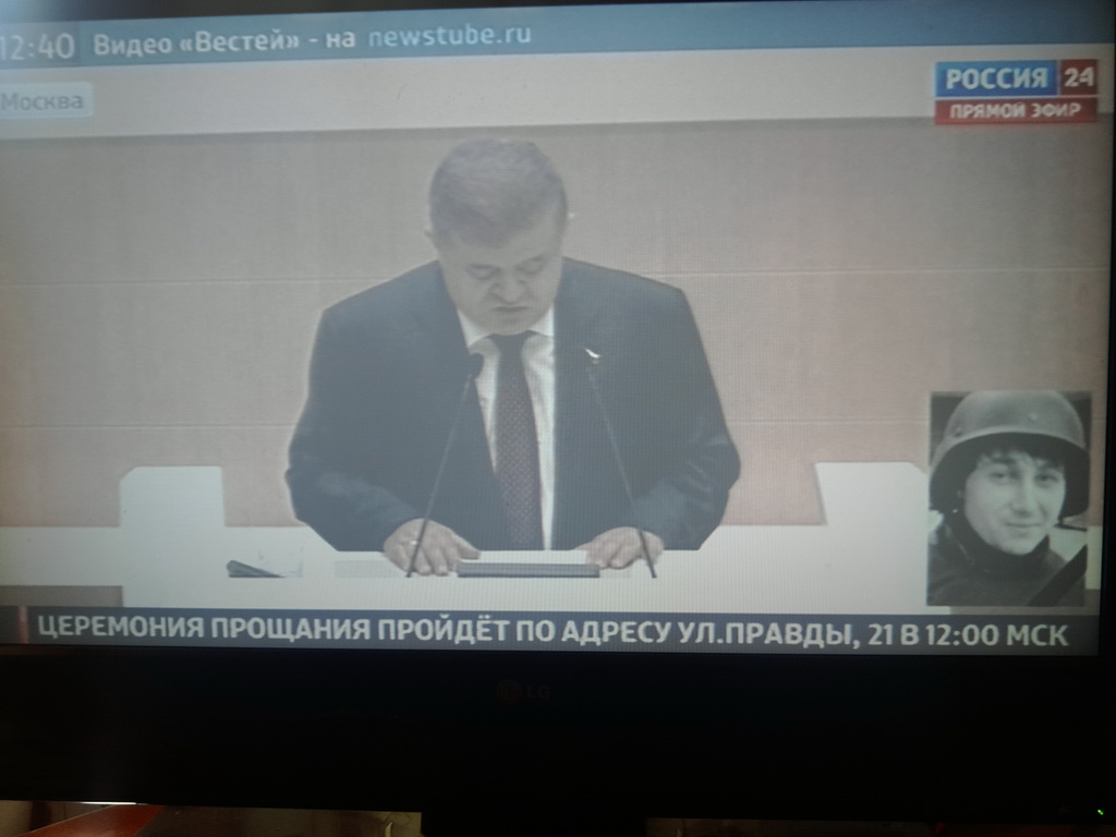

Добрый день. Сломался дома телевизор LG 32LC43.
Проблемы две:
- стал включаться через раз (были вздутые конденсаторы, их поменял, проблема ушла)
- пропал черный цвет, по ощущениям, идет высокая засветка.
Помогите , пожалуйста. Где искать неисправность?
P.S. Со схемами и электронными компонентами на Вы ((.
Спасибо.
  IMG_20140625_124022.jpg  130.85 КБ  Скачано: 493 раз(а)

меняй ещё, хуже не будет при условии что новые качественные LowESR

Проблема в T-con,возможно,если контраст на месте.Это тебе поможет?

У меня та же ситуация, если есть решение подскажите.

Проверена плата T-Con по инструкции:
LG 32LC7R-TA
Панель LC320WX4 SL D2
T-con LC320WX4-SLA1
Отключить LVDS кабель (CN1) и подать питание на Fuse1
Чередующиеся цветные поля - белое - черное - красное - зеленое - синее
Тест проходит без нареканий. Предполагается неисправность или в прошивке или где-то на плате процессора обвязка.
При изучении БП выяснилось что в БП отсутствующие 3,4 вольта должны включаться с платы процессора, а в реальности они видимо не используются.
