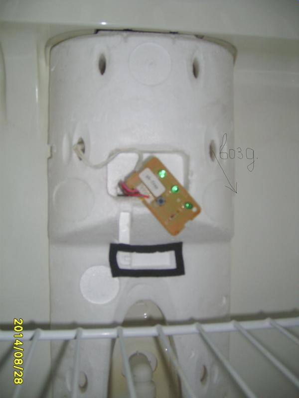

Неудачно перемотал катушку вентилятора.Пока запускаю его от руки,потом набирает обороты.Отключается,если датчик холодильной камеры засунуть под холодный поток(датчик рабочий).После отключения нагреватель не включается,проверил датчик морозилки,термопредохранитель,нагреватель-ничего подозрительного.На ноге микросхемы не появляется включающий реле нагревателя уровень.Правильно ли направил воздух?Всегда ли после отключения компрессора включается нагреватель?

отключил вентилятор.Буду отматывать по 100 витков,может начнет вращаться при пуске.Отключил датчик и термопредохранитель в морозилке.Датчик холодильной камеры засунул в канал с хол.воздухом.На управляющей панели моргают средний и правый светодиоды,но холодильник включается на 10 минут,потом отключается минут на 10.Продукты поставили в морозилку.
При включении подозрительно падает напряжение 12в.

отмотал витки с катушки,с 10 раз 8 раз начинает вращаться крыльчатка,производительность повысилась.Ток 90 ма.Поменяю позжее стабилизатор на 12в и конденсаторы по питанию.Узнать бы,правильно ли направил поток воздуха?Сейчас дует сильнее,понаблюдаю.Стараюсь успеть раньше,чем жена вызовет мастера.

воздух направил так-в верхнее отверстие холод.камеры вытягивается,проходит через испаритель и выдувается в вертикальные каналы на задней стенке.4 часа работы-в камере +10.Постараюсь найти и заменить вентилятор(померяю ток потребления на новом,если куплю).Теперь проблема-не включается разморозка.Сам нагреватель звонится ок.1ком,подавал 220в на него-греет.Термопредохранитель замкнут.Нашел мануал.
