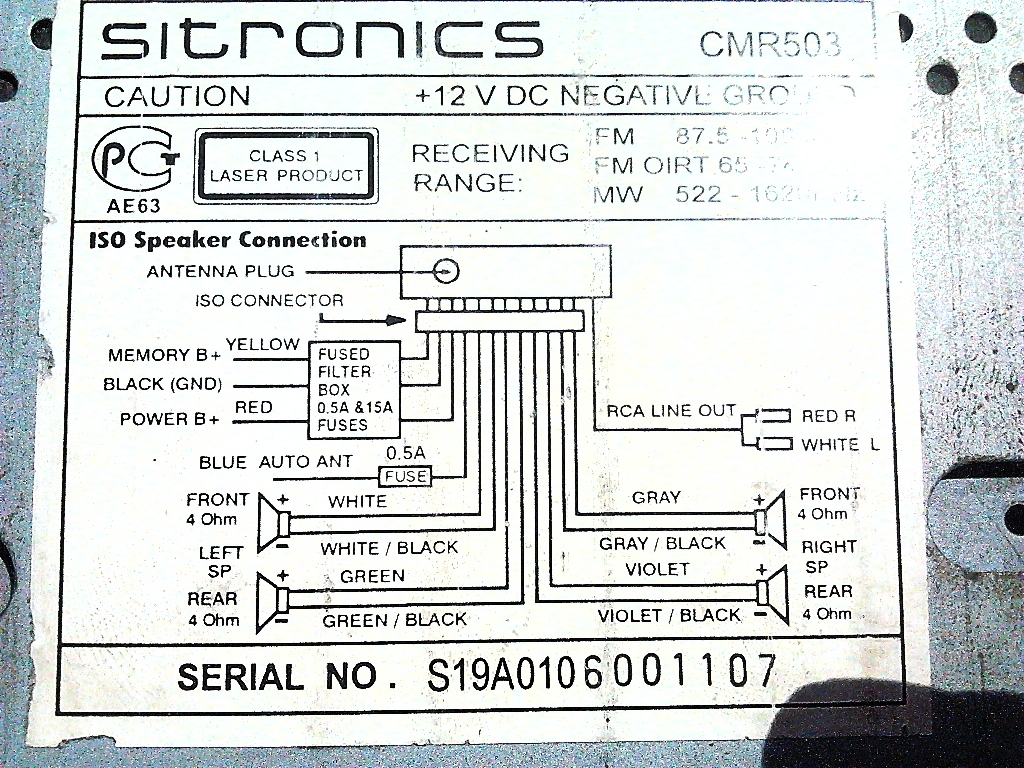

В общем-то отдал мне друг магнитолу Sitronics CMR503? но с небольшим недостатком. Отсутствует штекер подключения.точнее провода в нем.в общем то на фото видно то как все на самом деле.
Колонки уже подключены а вот питание все еще под вопросом.
Помогите пожалуйста кто чем может так как я в этом деле еще оч глубокий профан..за ранее спасибо.

разбираешь и смотришь. Силовую цепь и так видно по кондёру и дросселю, а Power отследи по дорожке (благо у тебя выбор не большой. т.к колонки нашёл, силовой найдёшь, антенна и так понятно... А больше и нет ничего). Ну или ищи распиновку разъёма...

Тогда выход для вас - искать распиновку... или кто то разжуёт прямо по разъёму....

держи
  ситроникс.rar  19.2 КБ  Скачано: 354 раз(а)
