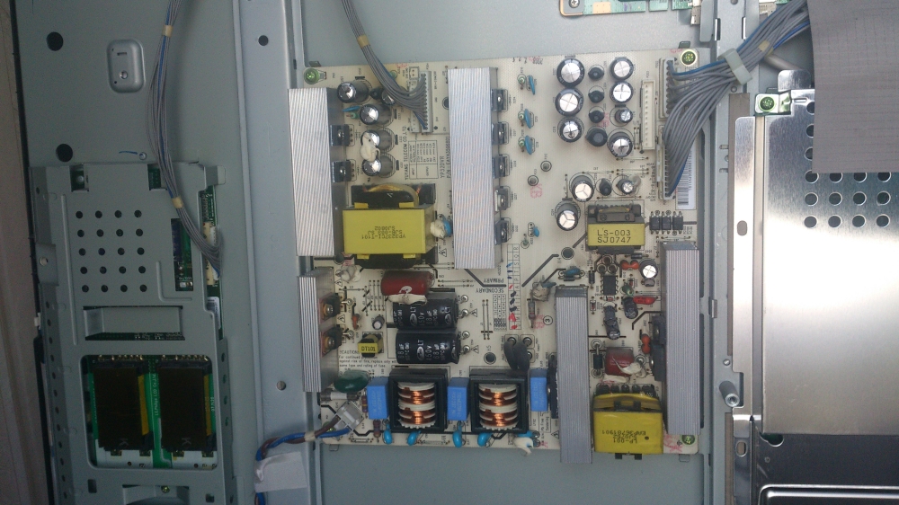

Всем здравствуйте.
В ремонт только блок питания.(eay43596801)
Полностью выгорел R-151
Я поменял:
все электролиты, полевики, ШИМ-U100, драйвер полевиков-U101, вокруг них еще сгоревшие элементы...
Каждой раз R 151 горит опять...
Почему так получаеться?!
eay43596801
