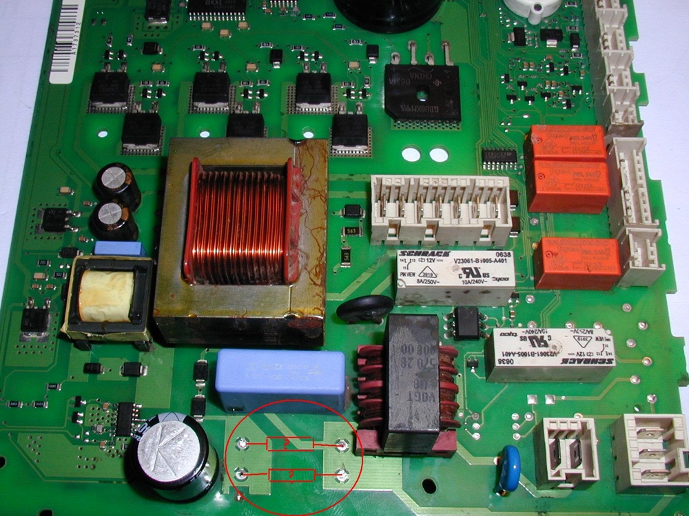

Стиральная машина MIELE W4144WPS, s/n 06868040, год продажи 2007, сзади на штрих коде 69755097, плата ELP252 (см.Фото)
Сгорели микросхема TEA1522T и два резистора по 4W неизвестно какого номинала (не читается). Просьба подсказать, что за резисторы?

Заменил эти резисторы на два 5W 240 ом. Работает, но вопрос остался. Какие стояли родные? Может не в нормальном режиме у меня они работают. Поставил, потому что на другой модели MIELE в этой цепи стоит один на 120 ом. Вот я решил, что возможно тоже надо 120. Прошу помочь.
