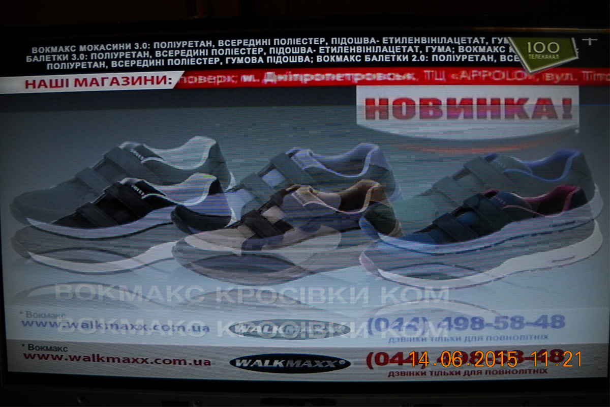

Дефект:
В верхней части экрана появилась горизонтальная разделительная полоса 5 см. от верхней границы экрана.
Выше этой полосы показывает хорошо,ниже границы идёт наложение 2-х изображений.Одно ниже,другое выше.
Цветность в этой зоне нарушена,кадры подскакивают.
Перерезал дорожки на TCON идущие на матрицу:
CKV1
CKV2
CKVB1
CKVB2
STVP
Результатов никаких не дало, вот только, полоса немного увеличилась где-то до 8-9см( смотрите картинку после )
Куда копать дальше?
Что подскажете?[/i]
