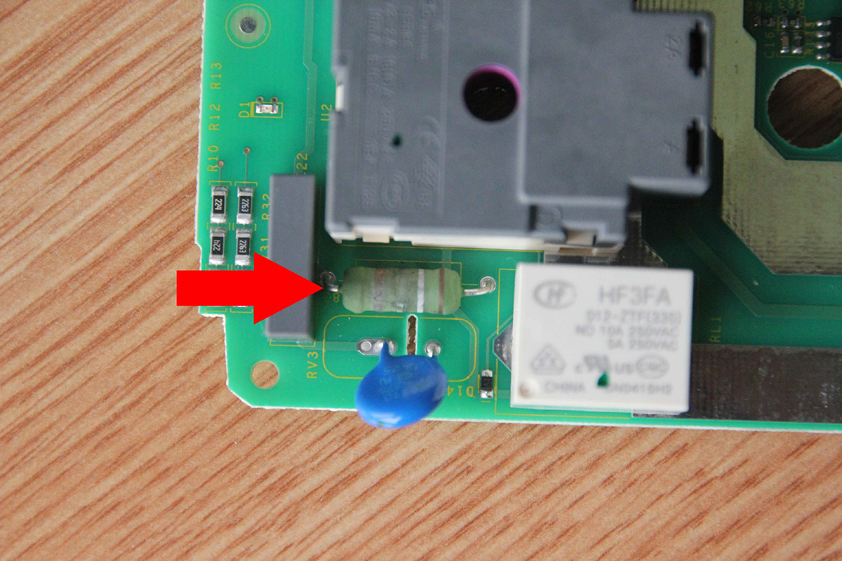

Нужна ваша помощь. В посудомоечной машине Electrolux ESF 45003W в модуле EDW 500 (она же плата Electrolux 0064-0008C ) выгорел резистор и контроллер. С микроконтроллером LNK346GN вопрос решен, помогите определить номинал резистора, цвет полос разобрать невозможно, или поделитесь схемой. Фото платы в оригинальном разрешении оправлю на электронку. Спасибо.

Резистор 10 ом либо дроссель 1000 мкГн ставь. Это типа фильтр.

При перенапряжении вышло из строя:
Резистор 47 Ом в обрыве
ШИМ LNK364GN с дырочкой
Выпрямительный диод SM516 DO213B на прозвон 42 ома в обе стороны.
Схему прикреплю если получится.
