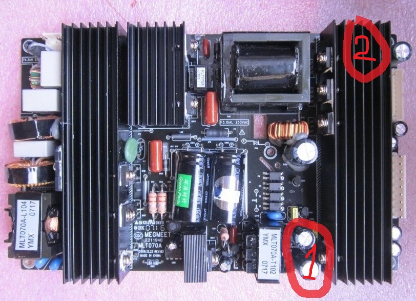

Плата питания mlt070a
Main Board-200-107-JK371XP-CH Rev C
Тюнер m09wpp-2p-e
Включался на 3-5 минут показывал телепередачи, затем начинались помехи и сигнал пропадал. При этом при подключении устройств через HDMI (компьютер либо цифровой тюнер) телевизор работал нормально. Вскрыл и обнаружил 2 вздутых кондёра, на картинке обозначил места (под номером один - там уже до меня меняли кондёры и стояли на 16v 1000mf, какие должны быть на самом деле не знаю, под номером 2 кондёр 35v 330mf он находится под радиатором). После их перепайки телевизор совсем перестал ловить телесигналы и пишет, что нет сигнала, ставлю на настройку каналов, сканирует весь диапазон и ничего не находит, даже "снежной ряби" нет. Устройства через HDMI по-прежнему видит. Шлейфы все подключены, антенна проверена. Плата mlt070a, тюнер m09wpp-2p-e.
