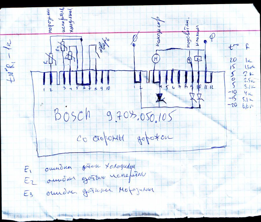

Добрый день. может у кого есть распиновка модуля Bosch Модуль 9 708 050 105 буду очень благодарен. хотя бы подключение датчиков

ВОТ МОЖЕТ КОМУТО ПРИГОДИТСЯ
ДОБАВЛЕНО 12/07/2015 23:56
РАСПИНОВКА
  SWScan00015.jpg  123.78 КБ  Скачано: 1546 раз(а)
