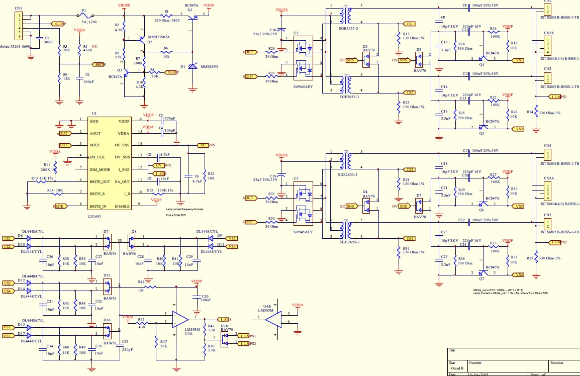

Вечер добрый, знатоки подскажите пожалуйста, ШИМ 1691 через секунду после пуска ламп гасит их, по выходам A-OUT , B-OUT в момент пуска 0,7В, задающее смещение мосфетам U2 , U3. Соответсвенно после ухода в защиту 0В. Так вот, возможно ли без участия ШИМ, подав аналогичное напряжение на силовики обойтись без ШИМА (утомил((((( или там U конкретной частоты используется?
