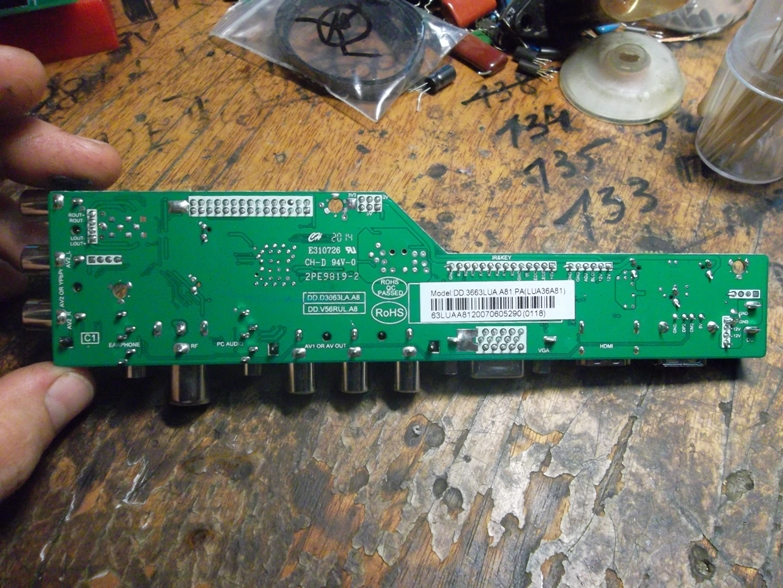

Универсальный майн DD.3663LUA.A81 Нужна прошивка SPI
На страницу 1, 2, 3  След.
zuboka
Сообщения: 1057
zuboka
Сообщение #1 От 31/10/2020 21:17 цитата
Нужна прошивка SPI на Универсальный майн DD.3663LUA.A81
Может есть у кого.. Именно SPI нужна.
Пробовал от DS не подходит.
 Размер файла:  377.92 КБ
 Просмотрено:  754 раз(а)
 Размер файла:  416.63 КБ
 Просмотрено:  956 раз(а)

Нашел. https://www.ejtag.ru/viewtopic.php?f=29&t=3750

Здравствуйте, вот и я приобрел скалер этой же марки, а прошить не получается, то же пробовал от DS ни 81 ни 82 не читает, если вы решили этот вопрос, помогите пожалуиста с прошивкой
pashkovv
Сообщение #8 От 28/01/2021 08:45 цитата
Если еще актуально, то вот, но это переименованные 82
https://drive.google.com/drive/folders/1tBsTHwFbwGaGnewyhjBkVcoYbaC314_5?usp=sharing
а здесь три неперименованных
https://drive.google.com/drive/folders/1i2aOHO2-LuZg92iFcsdzP6i3HY6LoGyT?usp=sharing
dampir2014
Сообщения: 5
dampir2014
Сообщение #9 От 28/01/2021 13:00 цитата
Спасибо большое, я тоже переименовал и прошил все в норме, но все равно спасибо и удачи

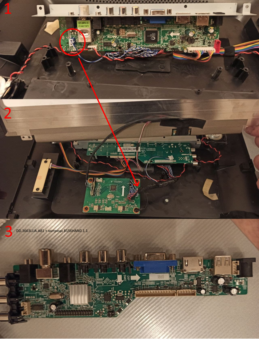

Сообщение #12 От 22/12/2021 21:08 цитата
Добрый день,
Чтобы не плодит темы, может быть кто подскажет или наведет на мысль?
Имеется телевизор супра, аналоговый, решил сделать цифровой, купил DD.3663LUA.A81, подключил к DD.3663LUA.A81 по аналогии с оригиналом внутри, но остался вопрос.
На фото показал стрелкой. Есть провод тройной, при штатном подключении втыкается в какой то интерфейс (судя по маркировке на плате), подскажите, куда его цеплять на DD.3663LUA.A81 не могу понять?
Если оставить висеть в воздухе, то подсветка есть, но картинки нет вообще никакой, черный экран.
Так же пробовал прошить, но результата так же нет.

Сообщение #13 От 23/12/2021 00:03 цитата
Так на ту платку квадратную питание должно приходить, наверное те три проводка , оно и есть

Сообщение #14 От 23/12/2021 00:07 цитата
Oleg999 писал:
на питание похоже но на первоначальной плате обозначения на питание не похожи, есть земля и два каких то не особо мне понятных, если же смотреть на DD.3663LUA.A81 то по бокам есть белые разъемы по 4ре пина, но там четко написано земля и 12в если не ошибаюсь.
Oleg999
Сообщения: 520
Сообщение #15 От 23/12/2021 00:30 цитата
Дай фото надписи на разъеме
И панель какая в тв ?
Может проще напрямую лвдс в неё воткнуть

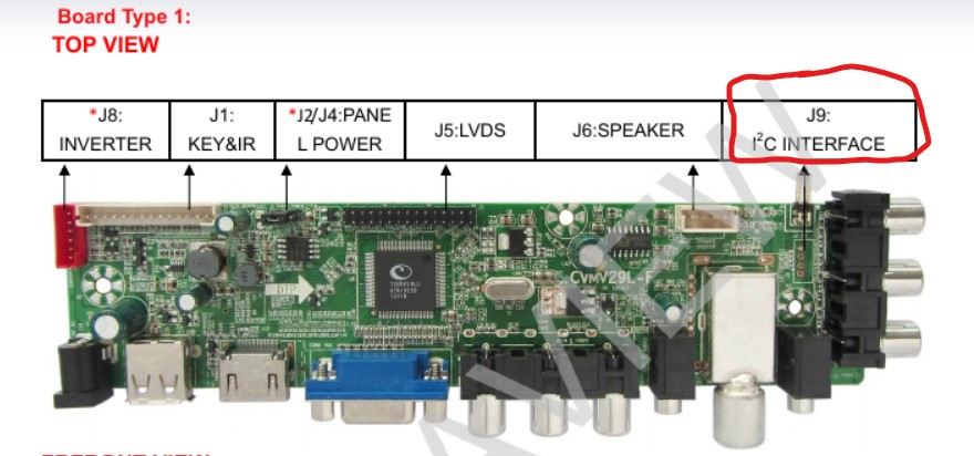

chumaty
Сообщения: 6
Сообщение #16 От 23/12/2021 00:37 цитата
Oleg999 писал:
Саму платку звать вот так cvmv29l-f
Если верить pdf который находит яндекс, то это l2c
И из-за нее скорее всего у меня и нет картинки, а только черный экран.
Под панелью ты понимаешь матрицу?

Oleg999
Сообщения: 520
Сообщение #17 От 23/12/2021 00:52 цитата
Кина не будет
Да , матрица какая?
chumaty
Сообщения: 6
Сообщение #18 От 23/12/2021 11:14 цитата

Да , матрица какая?
Матрица B156HAN01.1
Oleg999
Сообщения: 520
Сообщение #19 От 23/12/2021 17:03 цитата
Прошивать скаллер под 1200*800 и лвдс прямо на неё.
Проверить по даташиту питание , может быть 3.3 в
chumaty
Сообщения: 6
Сообщение #20 От 23/12/2021 17:05 цитата
Oleg999 писал:
Прямо на нее лвдс тоже втыкал (прям еешний который сейчас к ней подцеплен), тихо и темно, только подсветка работает, единственное питание стоит 5в, но на старой плате вроде как тоже 5в.
Прошивку имеет видимо смысл делать только когда хоть рябь пойдет улыбка
