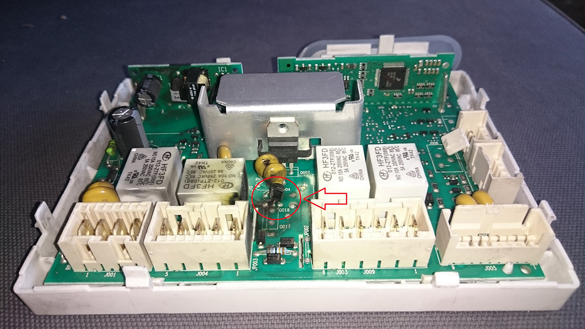

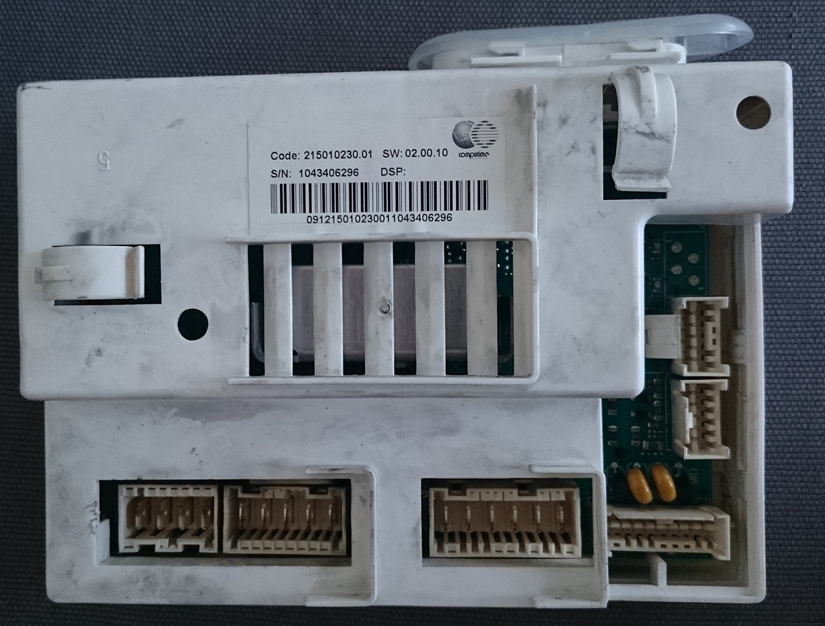

Доброго времени суток! Сгорела в режиме ожидания.
Помогите определить деталь, обведенную красным кругом Q018.

Сообщение #2 От 11/01/2016 12:15 цитата
sashwat писал:
Помогите определить деталь, обведенную красным кругом Q018...
Симметричный тиристор ( симистор ) ... смех

Сообщение #4 От 11/01/2016 12:48 цитата
sashwat писал:
Окей, а параметры? голливудская улыбка
Параметры смотри в справочнике ... смех А маркировка - Z0607.
