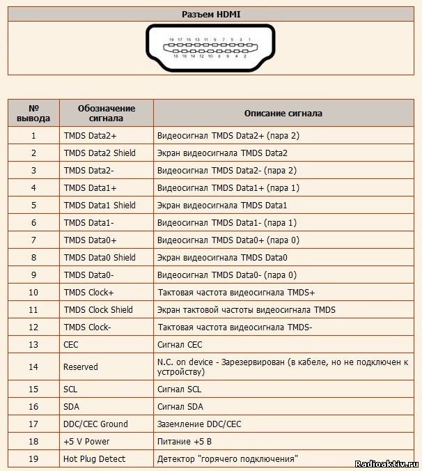

К телевизору samsung UE32D4010NWX по входу HDMI была подключена приставка T2 Strong SRT8500. Шнур HDMI был куплен в интернете самый дешевый (теперь жалею). Шнур был запакован и до этого нигде не использовался. После распаковки и подключения шнура телевизор настроился на 32 канала и показывал минут 10 после чего погас и запах гарью. Входа HDMI выгорели и в тюнере и в телевизоре. Тюнер перестал загружаться, БП в норме. Телевизор не засвечивается, индикатор дежурного режима моргает. Поврежденная плата main BN41-01747A (BN94-05523H) прилагаю фото https://yadi.sk/i/VsQq4FkcoKJnB
Знакомый телемастер сказал что это не первый случай. В чем причина? Может версия шнура HDMI не подошла? После проверки шнуров по распиновке, есть отличия. Господа мастера, может у кого завалялся main BN41-01747A (BN94-05523H) c телевизора SAMSUNG дайте знать. Заранее благодарю.

STIPLER, не повериш,берёш тестер и меряеш между землями Т2 и телика,и о чудо,там 220 V,переворачиваеш вилку телика в розетке,и показует --0-- подмигивание подмигивание

Похоже на то, о чем stas-mas написал: т.к. микросхемы и транзисторы по входам HDMI поразрывало и закоптило, а в шнуре HDMI отсутствовала или сгорела 17 ножка вход выход заземление DDC/CEC Ground.
