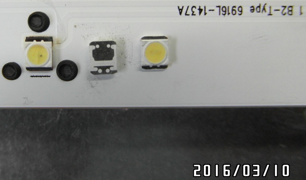

Научись правильно снимать ВАХ светодиодов и не пытайся выдать желаемое за действительное . Ты ещё 1 kOm поставь последовательно со светодиодом и дай ещё пару расчётов , ПТУшник ...
Вот тебе фото оригинальных светодиодов установленных на планках 6916L-1437A (6916L-1438A) , попробуй самостоятельно найти их название и DataSheet на них .

iv-9, Я с резистором 100ом и тем же напряжением просто показываю что мои , что продаю одинаковы с оригинальными.

tandek , когда научишься снимать ВАХ светодиода , тогда и будешь советы остальным давать . А пока вижу , что ты ты барыга-перекупщик и ничего более ...
