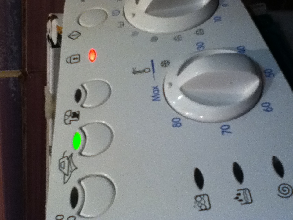

машинка досталась от предыдущих хозяев квартиры. совсем не слушалась и не грела воду. покурил форум, процарапал селектор - помогло, стала слушаться. заменил термопредохранитель в тэне, тоже помогло- греет. но возникла проблема. при сливе воды, не важно какой режим, слив или промежуток цикла стирки, в момент когда помпа делает характерное "чёв-чёв-чёв" машинка уходит в ошибку и цикл стирки завершается. теоретически ошибка F08, так как мигает индикатор замка и индикатор над средней кнопкой. главное что когда воды много сливает без проблем (в режиме слива), а как только "чёв-чёв"- всё. подскажите куда копать. ответы типа позвать мастера не катят, я бедный
вот эти мигают

спасибо всем кто писал в личку и на почту. проблема решена. сегодня пришёл новый тэн и всё стало на свои места. всё дело в том, что восьмая ошибка при плохом раскладе подразумевает замену тэна или датчика уровня или модуля. экспериментировать как вы понимаете дорого. и если первые два варианта по цене ещё куда ни шло, то последний вообще неподъёмный.
ДОБАВЛЕНО 27/11/2013 23:03
я то сам сначала склонялся к проблеме датчика уровня, так как ошибка появлялась при сливе, когда тэн как бы не задействован, что казалось вполне логичным. но знающие люди настаивали на замене тэна, к тому же репутация у него была подгоревшая)) и я решил рискнуть начать с него. и всё получилось. ещё раз всем огромное спасибо и удачи!
