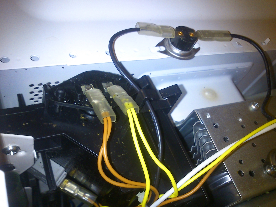

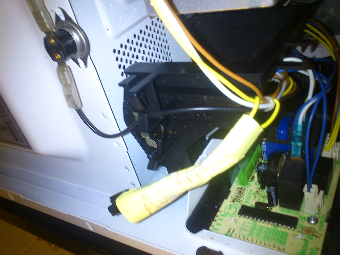

Всем привет,
Микроволновка Emerson 9325SL 900W коротит(выбивает сразу предохранитель в доме на 20А) при закрывании дверцы (достаточно даже замкнуть верхнее реле на дверце - 'primary interlock switch(upper)' на схеме). Управление электронное, гриля нет. Для локализации проблемы отключил следующее: основную обмотку трансформатора, землю с корпуса микроволновки, вентилятор, разьем CN1 на блоке управления (см. схему в мануале) и контакты с лампочки - все равно коротит при закрытии дверцы.
перестала коротить только при отключении одного контакта с реле на блоке управления (думаю это левый контакт слева чуть выше 'power relay' на схеме) на контроллере. Я проверил все 3 микрореле по сопротивлению на дверце (2 из них открывал) - вроде ниодно из них не закорочено.
Сопротивление на контактах вилки между землей и фазой, землей и нулем более 2мегаом (мой тестер показывает бесконечность), между фазой и нулем - 0.5 мегаом.
как можно проверить детали на блоке управления и убедиться что коротит именно контроллер?
Я приложил сервисный мануал, правда он на английском но там есть схема на странице 7 и несколько фоток.
спасибо!

Сообщение #2 От 31/10/2015 08:14 цитата
stridder писал:
На дверце нет реле.
stridder писал:
У них функция такая - иногда быть закороченными. Походу ты и не понимаешь, зачем они там стоят.

stridder
Сообщения: 16
Сообщение #12 От 02/11/2015 00:29 цитата
дело оказалось в том что одно реле не до конца зашло в паз, и оно действительно работает на размыкание. после того как реле стало на место - коротить перестало. После этого все собрал, но печка гудит даже при выключенном таймере - пробовал ставить стакан с водой и он сильно нагревался.
на основной обмотке трансформатора всегда напряжение сети при закрытой дверце (при открытой нет напряжения на трасформаторе). С этого в общем то все и начиналось.
Да и с анлийским проблем у меня нет.
Контроллер я таки угробил, думаю поменять целиком его, ибо знаний у меня для ремонта не хватит.
Контроллер стоит Midea ver:1.2 MD2005LS.
Подскажите плиз совместимые контроллеры, именно такой сложновато найти недорогой. брать буду на ebay.com
