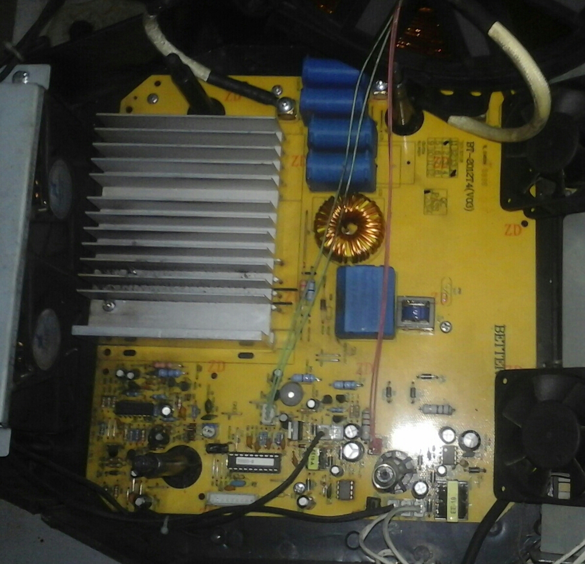

Всем привет!
Двухкомфорочная плита INDOKOR IN7000 Модуль: BT-2012T2(VO6) на каждую комфорку свой
состав: бп кулеров VIPer22A 18V, бп управления VIPer22A 18V, микроконтроллер скрыт просто наклейка 7000D3-L, дифференциальный усилитель LM339N, драйвер управления силовым ключем S8050 S8550,силовой диодный мостGBJ3510, силовой ключь два транзистора IGBT FGA25N120 включены паралельно.
Принесли в ремот со сгоревшими бп куллерв в обоих модулях и сгоревшими силовыми ключами в обоих модулях.
После ремонта бп и замены силовых ключей при включение на малую мощность 500Вт9 тут же вылетили силовые ключи, силовые мосты исправны драйвера управления силовыми ключами также исправны LM339 заменина на новую, вобщем проверил все элементы на кз и исправность, вместо предохранителя поставил лампу 100Вт, при повторном включении несколько секунд и опять кз в силовых ключах между эмитером и колектором даже лампочка не спосла транзистора. Полазил по форумам нашел схему схожую но не полностью от индукционной плиты ALASKA, исключил ключи проверил питание везде норм, посмотрел осцилограмы как указанны на схеме и не одной так и не увидел они просто отсутствуют, опять проверил всю оьвязку и питание lm339, все кодеры в силовой цепи, поставил новые ключи и опять тажа история при включение практически сразу кз в ключах. Даже не успеваю посмотреть осцылограмму на затворах а без транзисторов там ничего нет... и даже на входах и выходах LM339 тоже нет ни каких осцылограм... Уважаемые мастера подскажите пожалуйста где копать? Просто это первая индукционная плита в моей практике с такой проблемой я на нее потратил два дня сжог кучу транзисторов...
Схема от плиты аляска
Фото модуля
 Размер файла:  872.52 КБ
 Просмотрено:  761 раз(а)

Сегодня перерисовал схему основной силовой части с монтажной платы, отсюда стало ясно, что без ключей генерации не будет. Заново проверил все детали впаял ключи и таже история ключи почти сразу вылетили... фото схемы выкладываю, может у кого будут какие мысли

Вчера изменил маленько схему, запитал силовую часть через трансформатор 50вольт при этом изменил сопротивление по обратной связи там два резистора по 330к соединены последовательно заменил их на 165к одним резистором и два резистора по 300к на 150к, схема заработала, сделал два витка подключил их к осцыллографу положил на индуктор и получилась не понятная синусойда с зарезаным верхом и скамито выбрасами фото осциллограмы выкладываю, посмотрите может у кого будут какие мысли?
