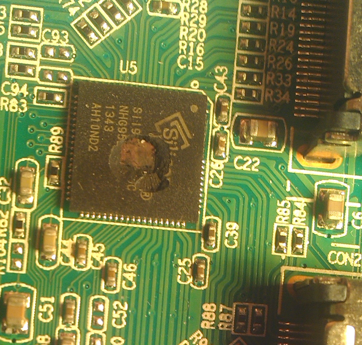

Здравствуйте.
Сгорела микросхема-коммутатор HDMI в телевизоре lc55t950ul
плата cv309h-f
удалось узнать что фирма микросхемы silicon image
помогите, пожалуйста, с названием этой мс
было бы восхитительно, если нашлись бы схемы к этому тв, а то совсем глухо недовольство, огорчение
видно, что Sil9*****UC

SIL9687ACNUC
