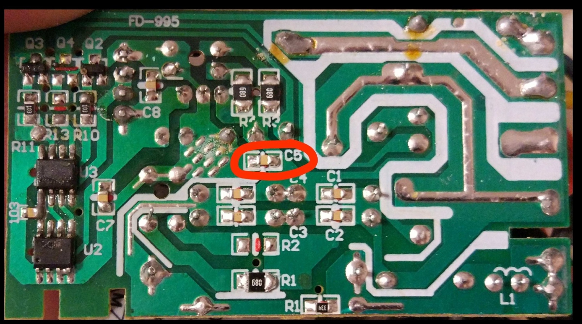

Недавно столкнулся с ремонтом Digital Remote Control Switch HB-302 на 2 канала по 800 Вт.
При проверке напряжения на выходе диодного моста оказалось только 3,7 В. Оказался пробитым SMD конденсатор на выходе диодного моста, удалением которого и вылечился данный девайс.
Прикладываю фото схемы, нарисованной от руки и фотку с обозначением данного конденсатора
.jpg
Вид ПП со стороны проводников
