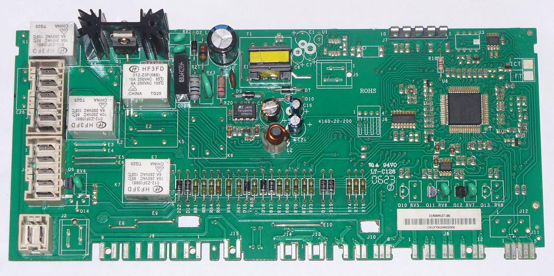

СМА Ariston AVL 100P(R) (ошибка F12)
M29
Сообщения: 8
Сообщение #1 От 11/06/2016 20:53 цитата
s/n 609270619 46303570900
Возраст: >10лет
Блок управления: EVO-II (C91370029602000; 215009137.00)
Процессор: 6433662C01HV EV02302741
EEPROM: SMD (SO8) 24C64WP
БП: на ШИМ контроллере TNY264PN
Реле: HF3FD
Выход: BTB12-800CW, MAC97A8
Доброго времени суток!
Проблема:
При включении в сеть все 5 светодиодов загораются на 10 секунд, после чего гаснут. При включении светодиодный индикатор с ключиком часто мигает, а остальные светодиоды указывают на ошибку F12, замок при этом не блокируется.
Что сделано:
1. Модуль индикации:
Снял, визуально осмотрел, тщательно протер все контакты, то же самое сделал с контактами шлейфов регуляторов и межблочного шлейфа (контакты шлейфа не поджимал, поскольку прижим был, на мой взгляд, и так хорошим).
2. Модуль управления:
Снял, в глаза бросилась вздутая банка (С20) в блоке питания, принял решение на всякий случай заменить их все:
С10: 22mF/400V
С17: 680mf/10V
С16: 100mF/25V
С20: 470mF/10V
"Прозвонил" связку D2 (1N4007) и R21 (10 Ohm, 3W):
(исправны)
"Прозвонил" диоды:
в блоке питания (D7, D9, D10)
и внизу (D22, D14, D15, D16, D17, D18, D19)
(исправны)
Фильтрующая катушка L1 (10 mH) "звонится" на 10 Ohm. Предполагаю, что живая.
Что не сделано:
- Не прозванивал межблочный шлейф, поскольку следов повреждения на нем или точек контакта об корпус я не обнаружил, а соединители выглядели вполне себе надежными.
- ШИМ контроллер не смотрел, поскольку если бы он помер, то 1) это было бы заметно при внешнем осмотре, и 2) косвенно это подтверждал бы пробой на участке D2-R21, а там все целое.
К слову, по ней были вопросы и раньше, практически с момента покупки (на некоторых программах, бывает, "зависает" перед полосканием, после нажатия на "пуск" машина благополучно идет дальше по программе).
В последние полгода периодически случалось, что не запускалась стирка (при этом самодиагностика указывала не какую-то ошибку, какую именно уже не вспомню). Проблема каждый раз решалась (уж простите, пожалуйста) комбинацией многократного передергивания питающей вилки и непрерывной смены положений селектора программ работы машины.
До отпуска машина стирала, вчера приехали - и на тебе. Помогайте, мужики... До праздников никто не работает, а стирать нужно... много...
Из инструмента располагаю китайским стрелочным тестером, и паяльником со всем необходимым. Есть, к кому обратиться по поводу прошивки памяти, только нужно понимать как шить впаянную память и какую именно прошивку в неё заливать.
Заранее благодарю за неравнодушие!

Разобраться не получилось. Неисправность все равно периодически проявлялась (как правило, после длительного простоя). Поставил плату индикации от AVL 109 - и проблема решилась.
Изначально стояла плата 21013057301 (3560084009), поставлена 21012608300 (AL130-00060-3).
