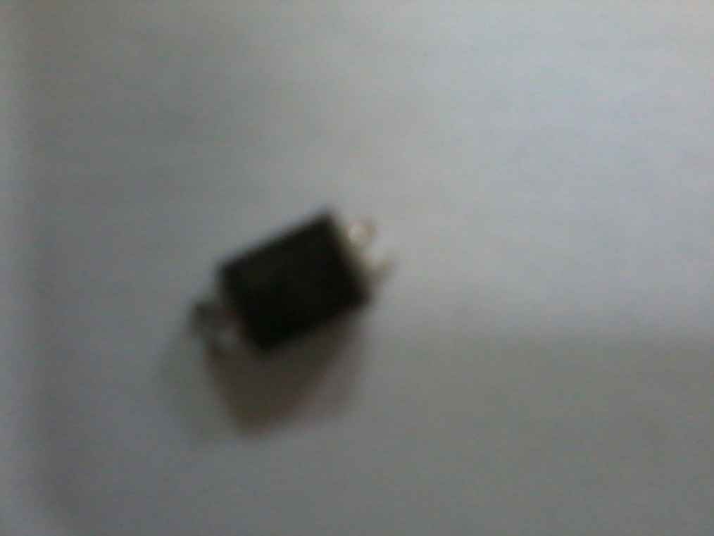

Нашел на плате инвертора HIU812M Емкость с10 33к
На HIU812S эта же емкость бесконечность
Какая емкость у с10?
Емкость на ней написано
5kv
5D
75
ДОБАВЛЕНО 05/12/2014 14:42
Все поставил 5 пф на 6 кв заработал
