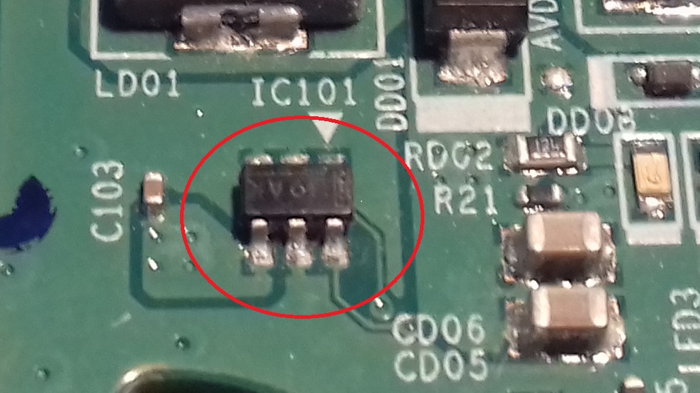

Телевизор Samsung Model: UE46F6650 UE46F6650AB
Panel: CY-GF460CSLV1V
LED backlight: D2GE-460SCB-R3
T-CON: BN41-01939C LSF460HJ03
LED driver (backlight): integrated into PSU
PWM LED driver: SLC2013M
MOSFET LED driver: KF9N25D
Power Supply (PSU): BN44-00623B L46X1Q_DHS.
Немогу найти информацию на стабилизатор U9AK Фото .
Всем спасибо .

санчес , а сообщить о том что он находится в блоке T-con ты видимо не посчитал нужным ? Типа , сами догадайтесь в каком из блоков телевизора он установлен ?
ДОБАВЛЕНО Декабрь 24 2017, 12:52
LDO 3,3V

T-con видна к.точка AVDD улыбка
