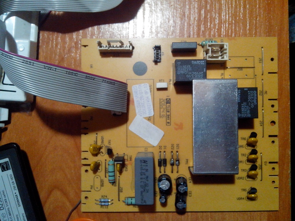

Добрый день, уважаемые мастера !
СМА Candy GO510-07S Блок управления - D78F0034AY 34F04WP
После просадки напряжения сети при стирке стал гореть индикатор "1000 об" и мигает "стоп", больше ни на что не реагирует.
Поделитесь, пожалуйста, прошивкой на данную машину или проверьте мою.
Фото блока управления и файл прошивки прилагаю.
Спасибо.

Дело было не в бобине... Yura14, Вы правы, дело было в щеколде, почистил пластины, термоэлемент и все заработало. В тестовый режим так и не смог зайти, вроде, все комбинации кнопок перепробовал.
Все огромное спасибо за помощь !
