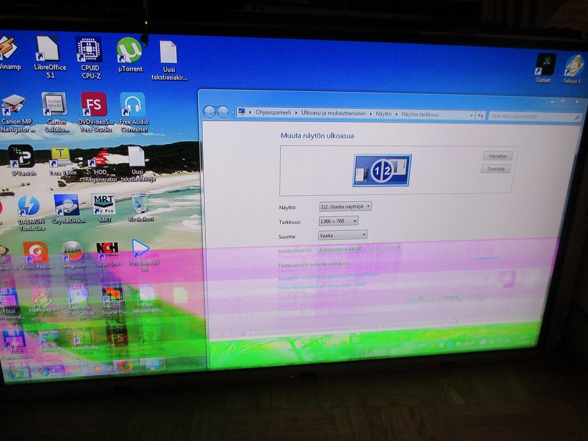

Модель:Toshiba 40LV933N
Состав:
Panel LTA400HM01
Блок питания DPS-245FP
T-CON 400HR42S4LV 0.9
Инвертор SSI400-12A01 rev 0.3
Main Board 32AV933 rev 1.02
БП и видеоплата в норме, 12в, 5м есть. Единственная проблема на экране, см фото. Нижняя часть экрана нестабильна, мерцает разными цветами и полна артефактов. Подозреваю что панель нужно менять, однако здесь видел темы где делают манипуляции (отрезанием) части контактов по линиям CVK как последний шанс. Стоит ли пробовать? Оба шлейфа, к сожалению, припаяны.

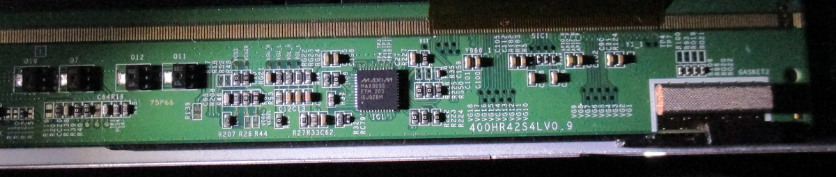

На TСon замерил пару напряжений, нашел небольшие различия от тех, что написаны на плате в этих местах:
Vone (28в должно быть?), в реале 31в.
VMHL - (7,5в должно быть?), в реале 8.5в.

Мое предположение. Проводники оборвалис к строчным драйверам под стелком в нижней части...

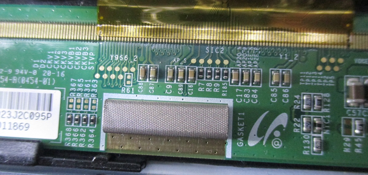

Еще измерил сегодня tcon.
CKV1 [9.7v]
CKV2 [9.5v]
CKV3 [9.7v]
CKVB1 [9.8v]
CKVB2 [9.5v]
CKVB3 [9.8v]
STVP (-11.2v)
AP_S [0.34v]
AP20_N [0.53v]
AP20_P [0.38v]
AP2E_N [0.53v]
AP2E_P [0.38v]
VON_28v [31.2v]
VSS (-7.5v)
VOFFE (-11.2v)
AVDD_17.5v [16.5v]
VDD_3.3 [3.2v]
VDD_1.2 [1.2v]
CPV1 [3в]
CPV2 [3v]
CPV3 [3v]
STV [0v]
RDY [3.2v]
VMHL_7.5 [8.5v]
VIN0 [11.8v]
VIN [11.8v]
WPN [0v]

Странное дело. Отрезал CKV1,2,3 и CKVB1,2,3. До кучи STVP. Ничего вообще не поменялось... Может дело в лампах? Неисправная нижняя лампа может такие наводки давать? Когда включаю тв, то на секунду лампы сначала включаются, потом отключаются, потом вновь включаются и только тогда появляется изображение.

Отрезал не с той стороны оказывается. С правой убрал все CVK и CVKB и теперь тонкая полоска, которую видно только при синем экране и когда открываю меню. А так вообще не заметно. Мастера вызывать не пришлось, как видите. Сам нашел причину по сути, сам исправил. С помощью поиска форума, за инфу спасибо, но конкретно в теме мало дельного сказали. В общем проблема решена, тему можно закрывать. браво!
