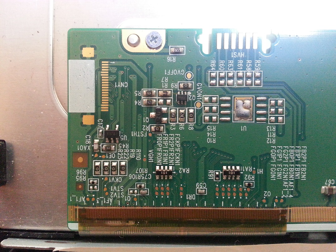

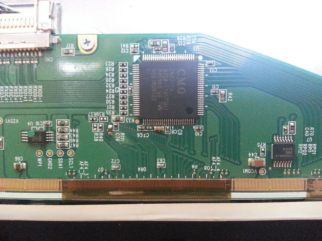

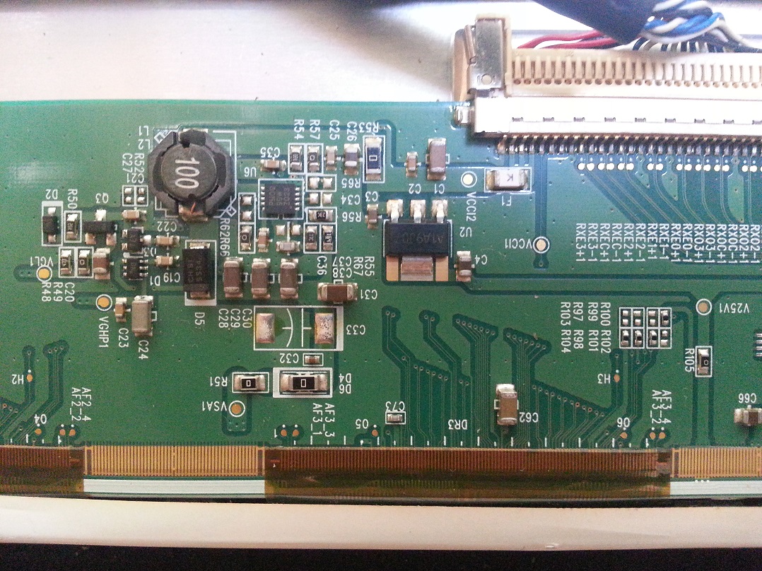

Добрый день, достался в ремонт Supra STV-LC2210W.
Main: JUG7.820.638-7 LS07 (заведомо исправна)
PSU: IP0220430 REV:00 (исправен, кондёры меняны)
Panel: M216H1-L01
При включении на экране вот такая картинка (постоянно).
На пульт реагирует, включается/выключается. Картинка эта плавно превращается в белый фон. Промерял на t-con планке матрицы напряжения на стабиках.
VREF1= 12v
VCC11= 0
VCC12= 5v
CKV= 3.3v
STV1= 0.4v
STV2= 0.4v
VCOM1= 5v
VGHP1= 23.5v
VGL1= -6.9v
GVON1= 0
GVOFF1= 3.3
Не слишком силён в диагностике матриц, подскажите видели ли такое.
На плате есть переменный резистор без обозначения функции.
Также на плате замечена флешка типа 24C08 (is408a-2zli), может с ней беда.
На диф.парах осликом потыкался - движухи нет.
Материнскую плату купил с разборки живую - та же ситуация.

название чипов на планке напиши

roger79, кварц подкинь.
