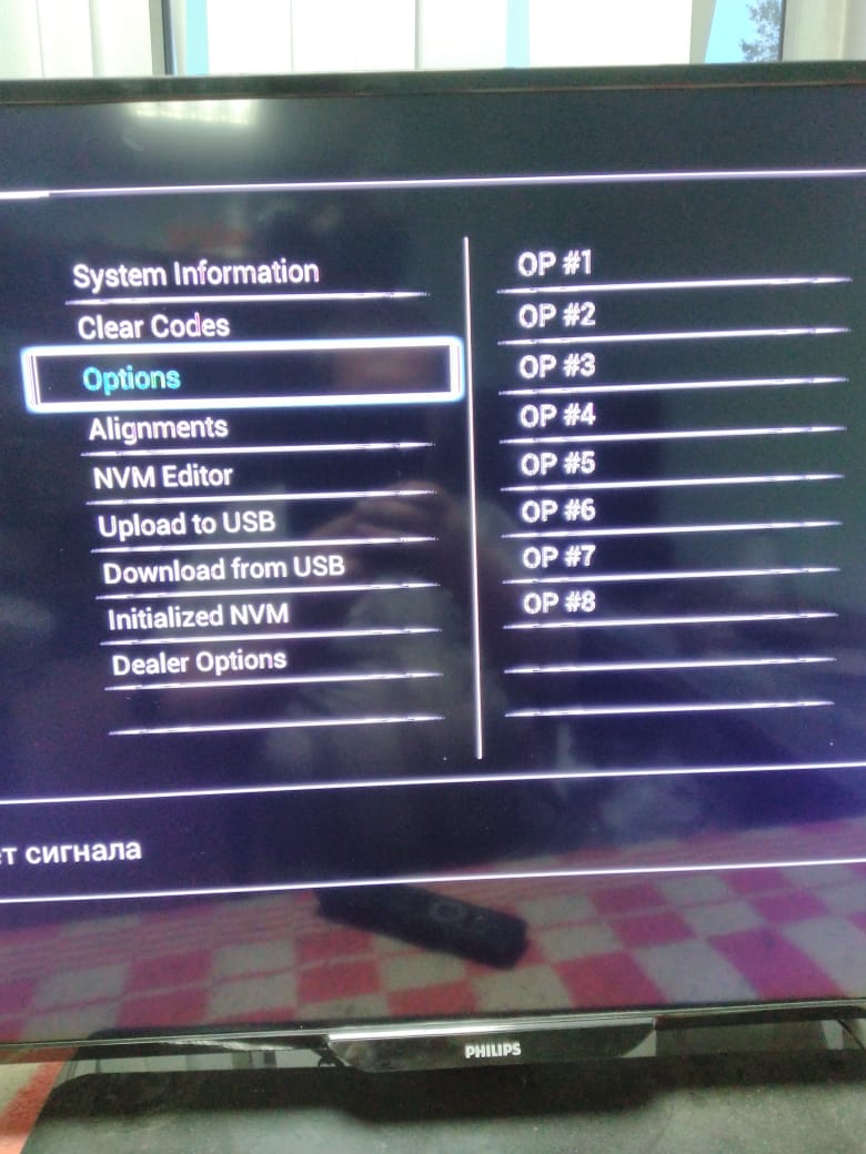

Майн 715G6165-M02-000-005N тв 42PFT5609/60
Не пойму где поменять код матрицы, на фото меню сервиса
  IMG-20190813-WA0001.jpg  89.96 КБ  Скачано: 328 раз(а)
Feuerbard
Сообщения: 597
Сообщение #2 От 14/08/2019 03:04 цитата
Не то меню , то по 1999
alek50685
Сообщения: 1858
alek50685
Сообщение #3 От 14/08/2019 08:06 цитата
По такому коду вообще не заходит никуда
nik3653
Сообщения: 100
Сообщение #4 От 14/08/2019 08:26 цитата
Display Option Code Selection->062598->menu->xxx(panel type)
062598-menu-XXX(трехзначный код панели,на шильдике должен быть).После ввода,ТВ должен подтвердить принятие кода уходом в стандбай.
