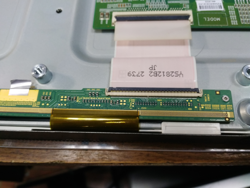

LCD DNS V40D8200
Main T.MSD309.BA5T
Матрица DTW400LL01-B
Вышел из строя блок питания, был заменён на аналогичный рабочий, все напряжения в норме, но теперь при прогреве начинает двоить изображение (срывы синхронизации)
При отключении от матрицы левого шлейфа или правого двоить перестаёт, но изображение через строчку.
Лечится отключением подгоревших боковых драйверов, какие резисторы выпаять на планках матрицы?

Левая 1
 Размер файла:  849.18 КБ
 Просмотрено:  174 раз(а)
Левая 2
 Размер файла:  826.28 КБ
 Просмотрено:  179 раз(а)
Левая 3
 Размер файла:  962.03 КБ
 Просмотрено:  209 раз(а)
Правая 1
 Размер файла:  940.45 КБ
 Просмотрено:  208 раз(а)
Правая 2
 Размер файла:  842.77 КБ
 Просмотрено:  211 раз(а)
Правая 3
 Размер файла:  877.29 КБ
 Просмотрено:  228 раз(а)
  IMG_20191007_192119.jpg  65.96 КБ  Скачано: 214 раз(а)
  tcon_1.jpg  156.24 КБ  Скачано: 223 раз(а)
  _1.jpg  194.9 КБ  Скачано: 179 раз(а)

Удалось решить самостоятельно подкладывая в левый разьём матрицы полоски бумаги
