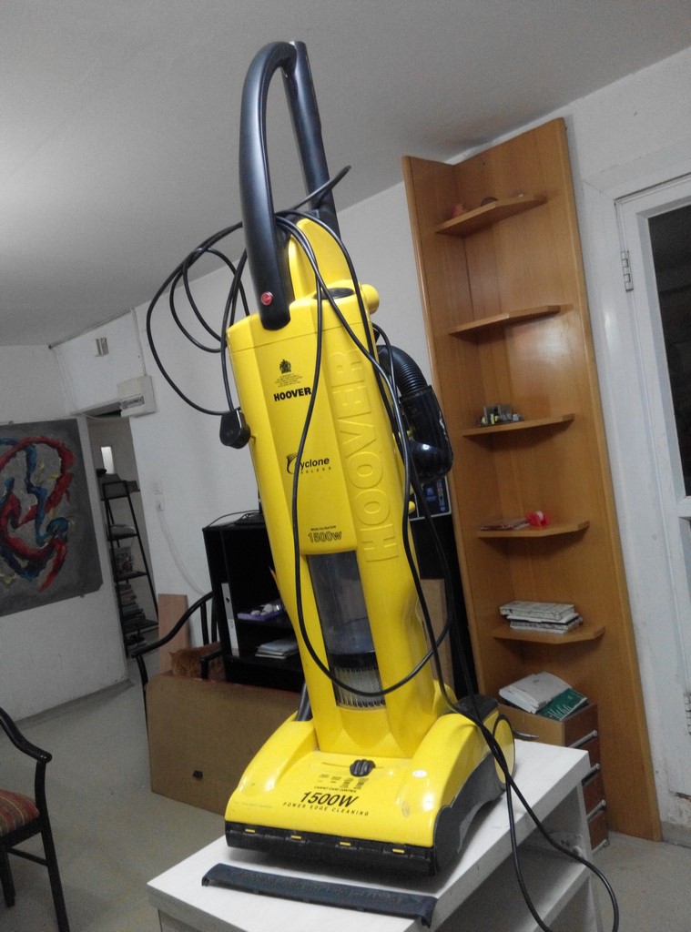

Уважаемые Знатоки! В пылесосе HOOVER B 1506 не вращается щетка, думаю нужно заменить пасик, но не получается открыть отсек. Там на защипках вроде, боюсь сломать. Наведите на путь истинный, пожалуйста!
  IMG_23122015_181614 (Копировать).jpg  165.07 КБ  Скачано: 280 раз(а)

Вот фото в большем масштабе
  IMG_23122015_181548 (Копировать).jpg  129.93 КБ  Скачано: 267 раз(а)

...вопрос решился, там есть 2 шурупа возле задних колес. А пасика там оказалось 2, есть промежуточный ролик-редуктор. Но этот промежуточный ролик стоит не параллельно валу движка, а чуть-чуть под углом. Так и должно быть?
