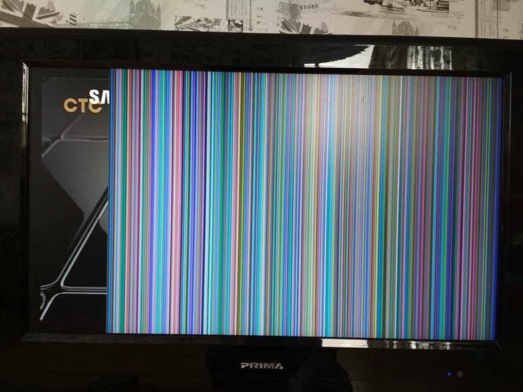

Сообщение #1 От 13/11/2019 15:27 цитата
Приветствую, на телевизоре Prima LC-26HU37S проявился дефект в виде вертикальных полос на части экрана. Раньше полосы пропадали после некоторого времени работы, а сейчас дефект от времени работы не зависит - проявляется всегда. Иногда на месте полос просто чёрный экран. Звук при этом всём присутствует, правая рабочая часть показывает исправно, без каких-либо искажений. Буду благодарен за советы

Данила741, шлейфам матрицы хана, можно шлейф вычислить прижав его к стеклу или планке, но это тебя не спасет

Данила741, в кратце, матрицу под замену, но будет дорого, так что лучше в магаз за новым ТВ (дешевле будет).
