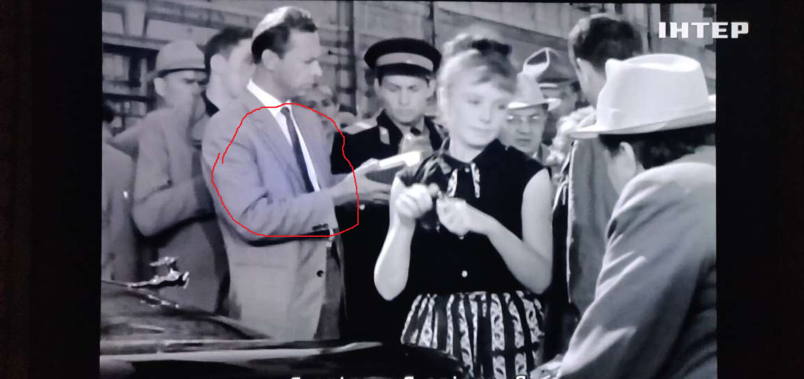

Samsung UE60KU6072
Здравствуйте.
Просмотрел все сообщения, подобной проблемы не увидел.
Подскажите, что это может быть? Как лечится, если лечится.
Проблему обвел на фото. Особенно пятно заметно на светлом фоне.
Любые настройки изображения, тон, цвет, подсветка экрана и т.д. это пятно не убирает.

GarantDi, хотя-бы модель ТВ написал.
Похоже LG - года три ему.
Посинел светодиод - менять надо.
Скоро все посинеют...

GarantDi, Разбираешь матрицу (60"! смех ), меняешь стринг. Делов то...

Я ж написал модель. Samsung UE60KU6072
Т.е. это не матрица, а то в сервисе говорят, матрица, менять надо.
Пардон, не в ту тему свою проблему разместил. Спасибо за ответы.

GarantDi писал:
это не матрица
Матрица В СБОРЕ - модуль подсветки ( корыто ) + панель ( жидкокристаллическое стекло ).
В корыте расположены планки подсветки со светодиодами.
Что-бы до них добраться, нужно снять панель.
В сервисе видимо просто не хотят снимать панель - можно испортить...
Поэтому и сказали - матрица ( в сборе ).
