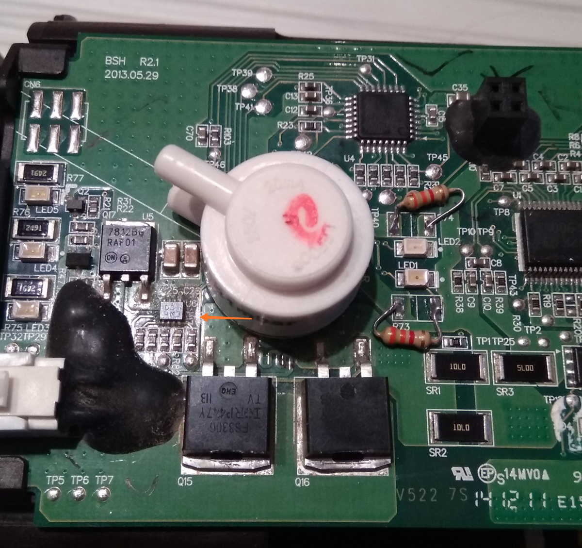

Нет запуска двигателя. Аккумуляторы заряжает. Контроллер на ATMEGA328P. На выходе два мосфета FS3306 в параллель, которые подают минус на двигатель. При нажатии на ВКЛ на стабилизатор 7812 подаётся 25 вольт а вот дальше 12 вольт выходит на маленькую микросхему (DD4m3) но на выходе ничего нет. Вопрос что это за микросхема?
общий вид
 Размер файла:  519.87 КБ
 Просмотрено:  462 раз(а)
что за м/с 8 ног
 Размер файла:  863.52 КБ
 Просмотрено:  513 раз(а)

BOSCH Athlet BCH6ATH25. Блок с аккумом и контроллером обозначаются BSH 7C 25.2V/49.14Wh. что ещё написать? с чего начать?
