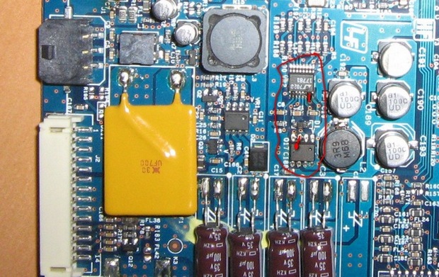

Выгорел резистор и еще какой то элемент,пока не пойму что такое.Может подскажет кто.

Это разве инвертор? Как определил, что выгорел резистор. Рядом стоящиий резистор 10кОм обозначен R178, а сгоревший "резистор" FL38, на обозначение резистора совсем не похоже. Второй элемент DZ1 - стабилитрон.
Но определить это не самое главное, главное почему они сгорели. Причина мне видится в преобразователе напряжения, который находится чуть ниже и правее (по первому снимку).

остатки очень напоминали резистор,что тогда такое FL38?И какой стабилитрон поставить на замену?Причиной было не правильно поданное питание,скорее всего

Причина или следствие, но разбираться с преобразователем, о котором я писал, всёравно надо. Только в ремонт.

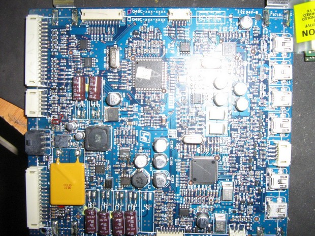

И еще отвалились ноги вот тут:

Доброго, тема судя по всему давно заброшена. Но достался мне такой монитор, вандалы обрезали кабель по самые помидоры, вообщем вопрос в чем, может кото сказать или прозвонить выводы DVI разъема? Нашел только 14-й +5В, подал, появилась реакция на кнопку, светодиод начал загораться, и дальше все.
