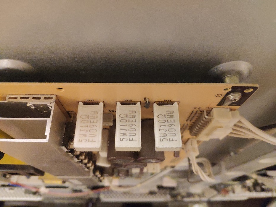

Добрый день.
Моя старая плазма решила опять сломаться.
При включении тут же отключался. Глюк вроде называется "клик-клак".
Связался с сервисом лыжи, там говорят замена БП 6-8, или еще и майна - от 12тыр. И говорят это все будет БУ, да еще искать надо (вторую неделю ищут больше мне не звонят. Понятно новый телик надо покупать, так и сделаю конечно, но и этот жаль, очень картинка приятная, а плазмы больше не выпускают, теперь только ОЛЕД надо брать.
Посмотрел ютуб, там говорят БП, скорее всего цементные резисторы , или еще и регулятор напряжения с диодом. Даже ремкомплект на ебее советуют.

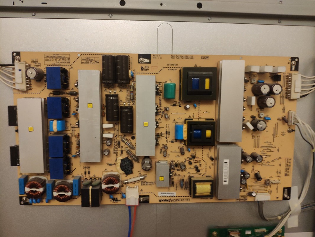

БП
PCB:EAX61432501/10
PSU P/N:EAY60968901
В общем снял БП, действительно один из резисторов (R929 на схеме) показывает бесконечное сопротивление.
Маркировка 5WJ10 FU09EWW - ни гугол, но яндекс такого не знают. Резистор 5Вт, 10Ом с предохранителем какой то.

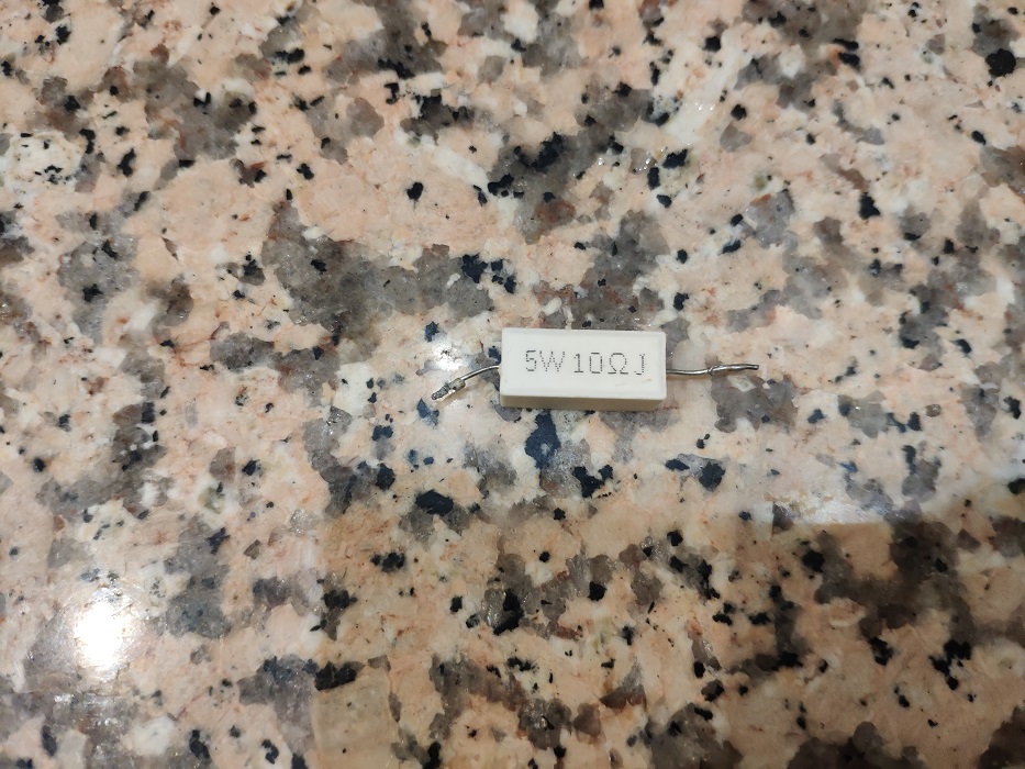

Купил в чипдипе обычный 5W10, заменил. Телик включился, но только один раз, второй раз не захотел - тот же резистор опять сгорел.
Купил и регулятор на всякий случай (ICE3BR1565JF), заменил его, диод рядом выпаял, проверил - исправен, впаял.
Впаял другой 5W10 из чипдипа - та же история, включается но только один раз.
Причем включается и работает сколько угодно, не греется вообще, но только до первого выключения.
Купил в комларке еще резисторов помощнее 10W10, вот с ним вроде нормально пока работает.
Но не понятно эти резюки же просто так не выгорают, что за причина???
Прошу совета куда копать.
Блок питания

Новый резистор

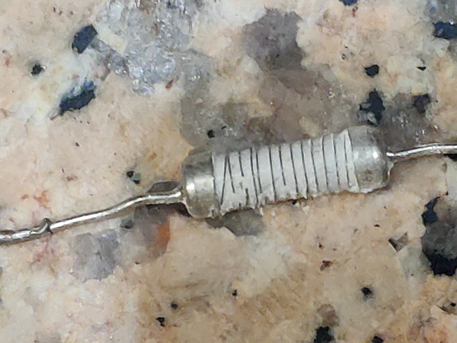

Старый резистор

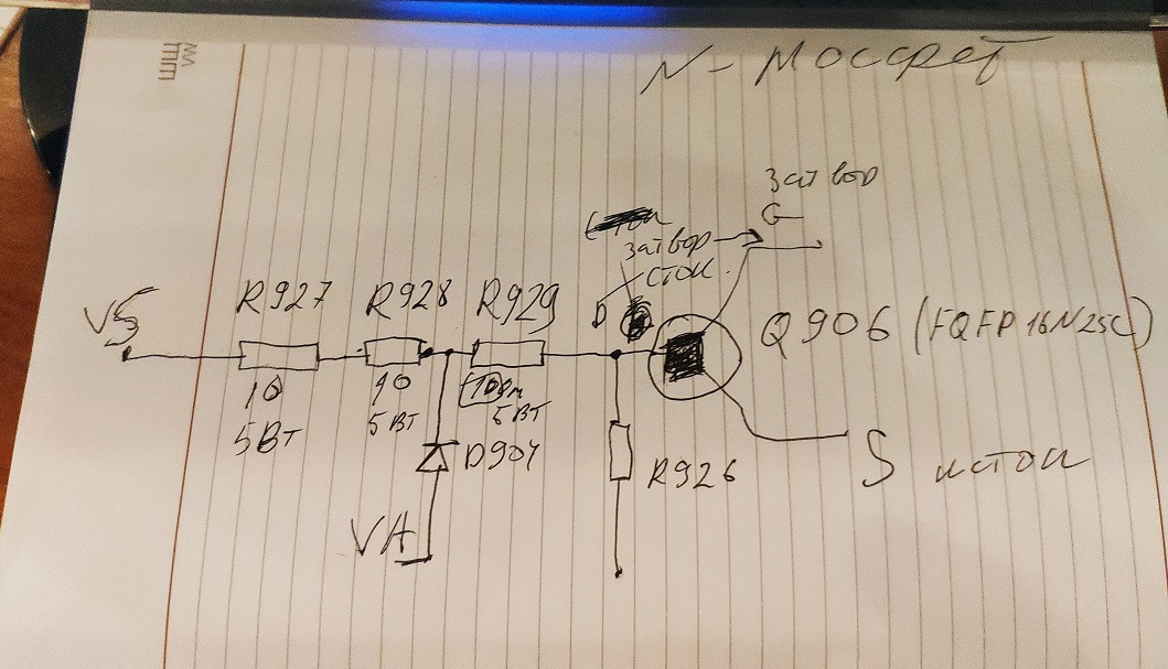

Примерно схема вокруг резисторов

Это просто цепь разряда ёмкостей по Vs. Фуфловые резисторы ставил, поэтому и сгорали.

Понятно, не сделал поправку на китайские ватты.

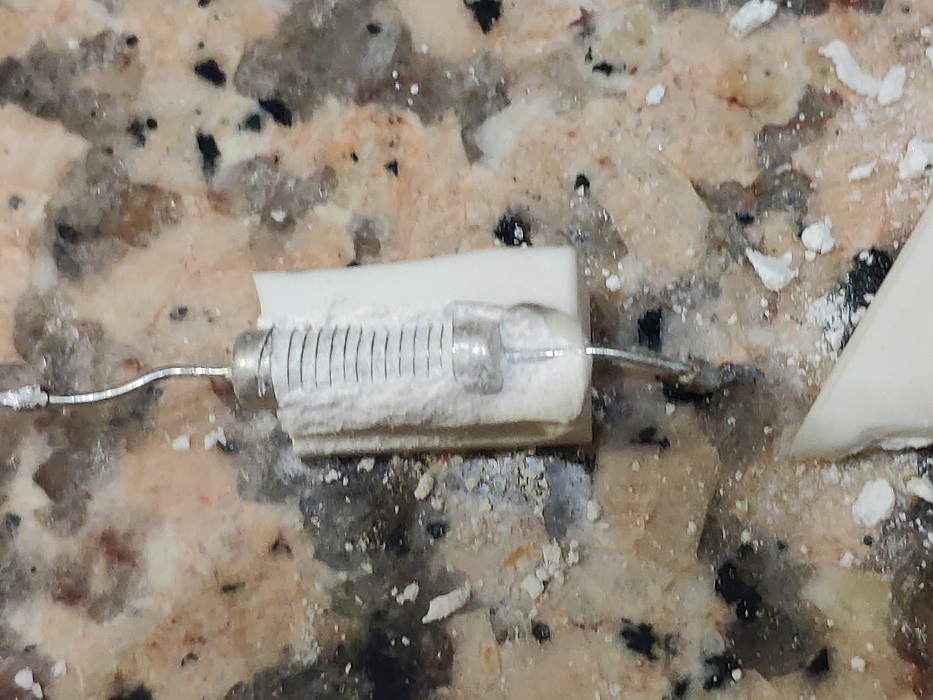

Ради интереса раздави сгоревший купленый резистор кусачками - китайцы частенько вставляют внутрь и заливают обыкновенный резистор, не подходящий по мощности и т.п. Выводы у таких изготовленных резисторов как правило визуально тоньше, чем у нормальных.

Сообщение #7 От 11/12/2018 23:09 цитата
iv-9 писал:
Да вроде обычные, как в инете.
Особых следов перегрузки и нагара и не видно даже.
