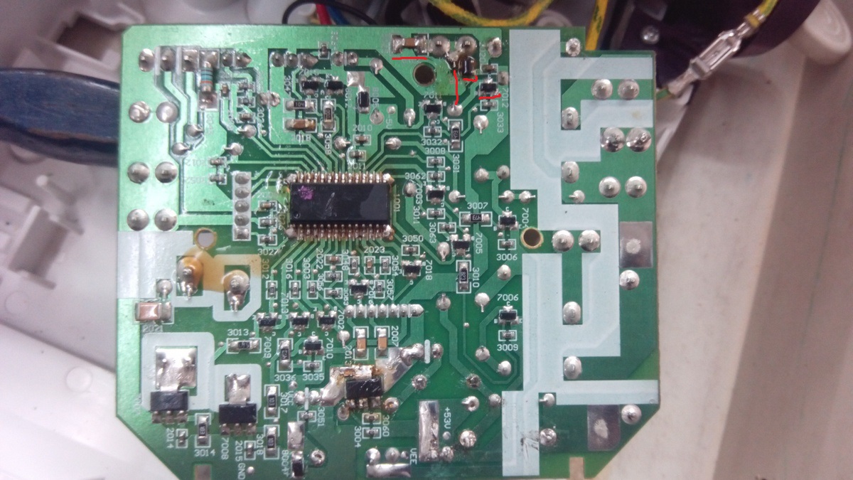

Philips GC9240 без признаков включения
lebed1966
Сообщения: 136
lebed1966
Сообщение #1 От 23/08/2020 21:31 цитата
Нет включения после вскрытия обнаружена перепаханая плата питания сгоревшие рез3034-кон2025-д8013 т7012 рез3033 Может кто поможет номиналами элементов термодатчики бойлер200ком подошва160ком сопротивление тена 41ом клапан пара 2.5ком помпа рабочая подключал напрямую провода к утюгу запаяны до меня проверил норма по возможности номиналы эл.компонентов и кусочек схемы подключения тена бойлера
ДОБАВЛЕНО 23/08/2020 22:36
фото с подобной темы
