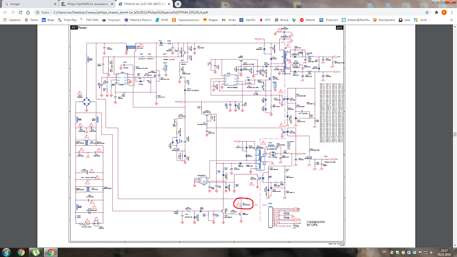

Сообщение #1 От 04/11/2020 19:58 цитата
Увидел перегретое место на плате под TNY277PN.Заменил на новую,всё заработало.Но сильно греется R910.Может,это нормально,или что ещё может ...

Сообщение #7 От 05/11/2020 07:55 цитата
r910 - не в демпфере стоит?
russland
Сообщение #8 От 05/11/2020 21:28 цитата
qazedcwsx писал:
вот схема
