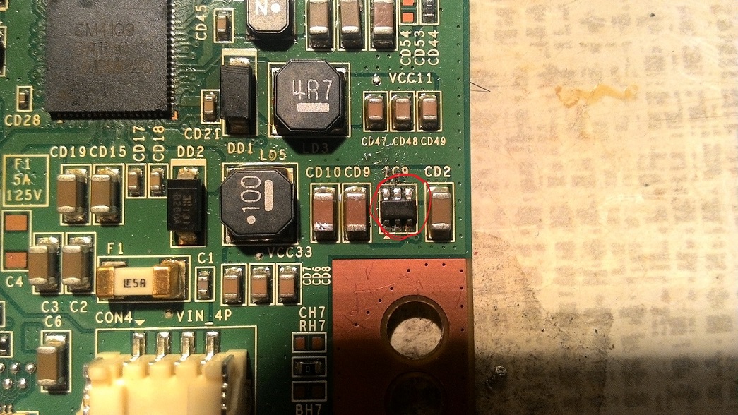

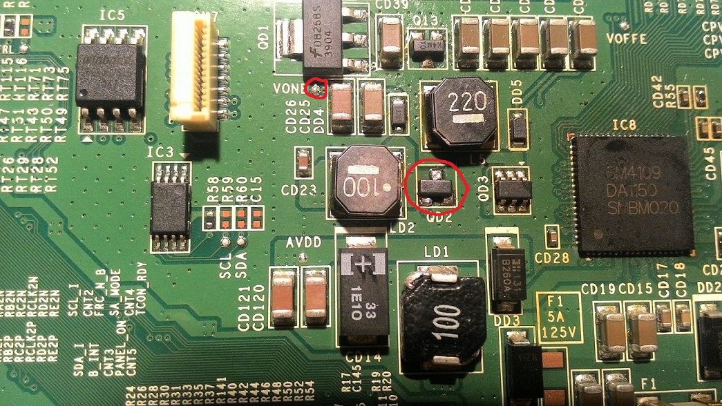

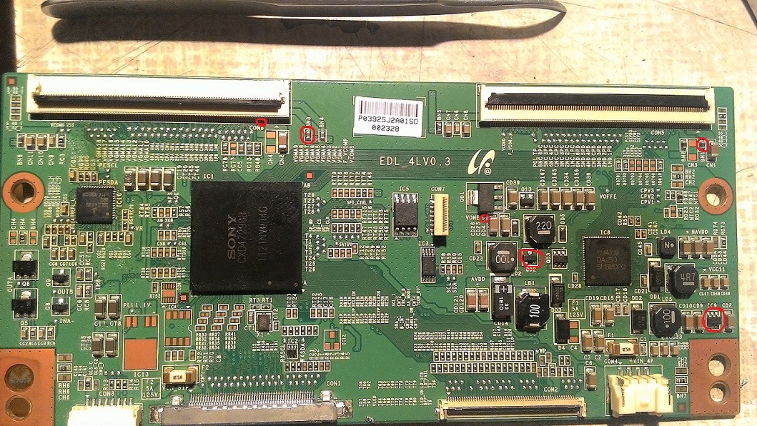

Парни прошу помощи, мастера в моем городке отказались от ремонта моего телика. Дочка залила телик с повивальника, вследствие огнил шлейф от tcov до матрицы а именно разьем на плате матрицы, я его восстановил, сейчас ситуация такая, телик включается но нет изображения, при детальном осмотре нашёл пробитые микросхемы, прошу сделать замеры на выходах и чем можно заменить. Пока хочу попробовать отремонтировать, если не получиться закажу плату в сборе.
какое напряжение должно быть на контакте VONE?

VONE- +29,9V но судя по всему уже не актуально.......

Может кому будет полезной!
  t-con edl_4lv0.3.rar  114.59 КБ  Скачано: 589 раз(а)

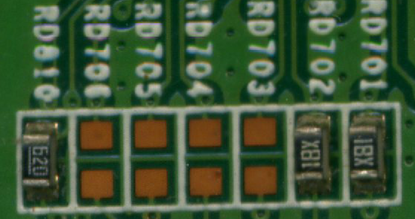

Народ, помогите с номиналом резистора RD810 улыбка
drator
Сообщение #7 От 09/12/2020 09:31 цитата
Denysmaiier писал:
RD810- 62ом
