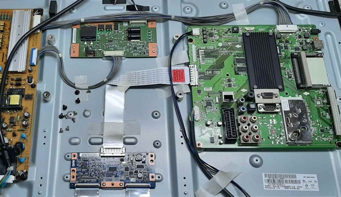

Материнская плата EAX63557704 (0)
Блок питания EAX62865601/7
lED DRIVER T315HW07 V8
T-CON T460WH03 VF CTRL BD
LCD PANEL T315HW07 V.8

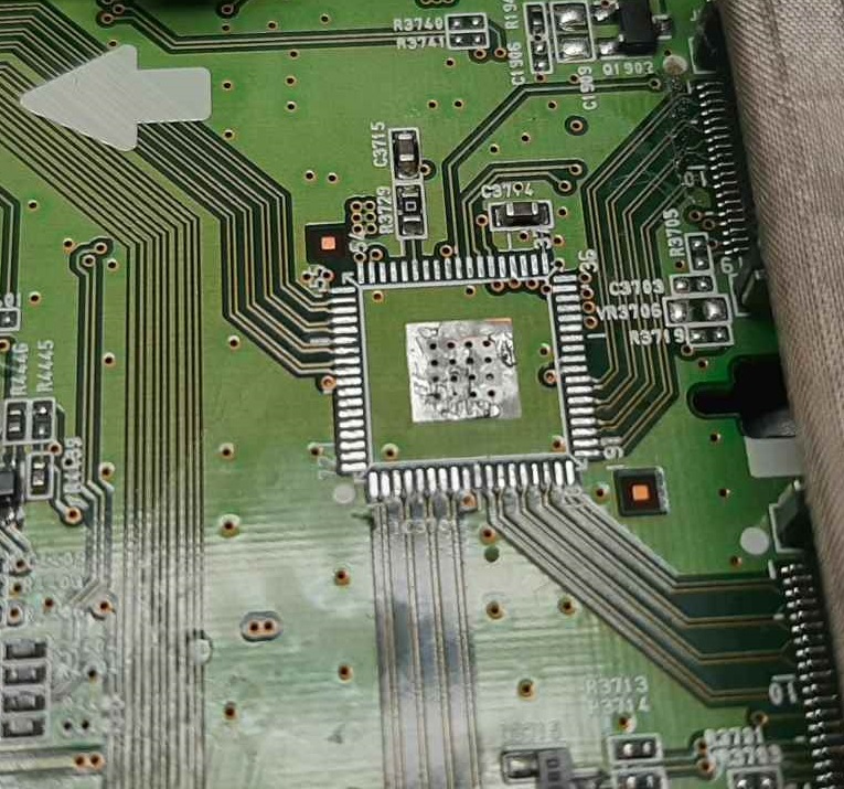

Здравствуйте! Я не люблю ничего спрашивать на форумах, считаю нужно своей головой думать, но в этом случаи сдаюсь. Лет 5 назад принесли на ремонт данный ТВ с проблемой не включается, выявил в КЗ микросхему HDMI, отпаял ее, записал название и успешно телевизор ушел на склад. Сегодня решил перебрать доноры, и обнаружил этот агрегат, но вот ни микросхемы, ни записки с названием микросхемы не нашел.
Плат подобных нету в наличии, искал в интернете и по модели ТВ и самой платы и по фото пытался понять, не получается. Ножек у микросхемы 72, пузо имеет металлическое основание. Честно скажу, редко приходится подобные микросхемы менять, поэтому понятия не имею, какие вообще бывают микросхемы на порты HDMI.

Serega.T, а без этой микры ТВ включился?

Клиент давно мерт чем жив смех Включается конечно, все исправно, кроме HDMI подмигивание

http://archive.espec.ws/section315/file32319.html
http://monitor.espec.ws/section31/topic252205.html

sergeyvolk, Посмотрите пожалуйста, что бы не ошибиться! улыбка
Борис Горбунков, спасибо! Посмотрел, позиционный номер совпадает, количество ножек тоже. Подожду ответа sergeyvolk, если все совпадет, то закажу с Алика улыбка

Serega.T, si19287bcnu

Друзья, спасибо за помощь!!! заказал на Али sii9287bcnu сразу 3 штуки, щикую! смех Тему можно удалить улыбка
