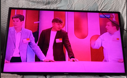

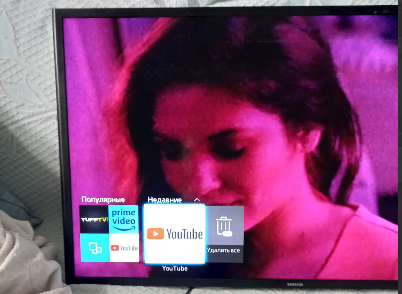

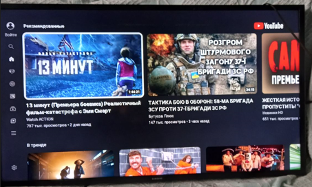

Через источники AV/TV цветность плохая (прикрепил фотографию). Через Youtube такой проблемы нет. Установил новую прошивку (версия 2023) - не помогло. Сбивал настройки до заводских - также не помогло.

Похоже, что пора подсветку менять.
Ещё бы фото с Youtube увидеть (желательно кадр, где есть белый цвет).
Конст
Сообщения: 116
Сообщение #3 От 17/12/2023 15:02 цитата
2 месяц назад клиент сообщил, что появилась данная проблема с цветностью и первым делом я заменил подсветку (соответственно она новая). Моё предположение, что если была бы проблема с подсветкой, youtube также показывал (возможно, ошибаюсь).
Евгений373
Сообщения: 4133
Евгений373
Сообщение #4 От 17/12/2023 15:39 цитата
Ты не ошибаешься. Похоже на софтовый сбой. Попробуй зайти в сервис и сделать сброс. Эфир нормально кажет?
