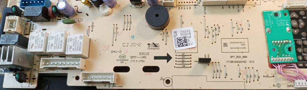

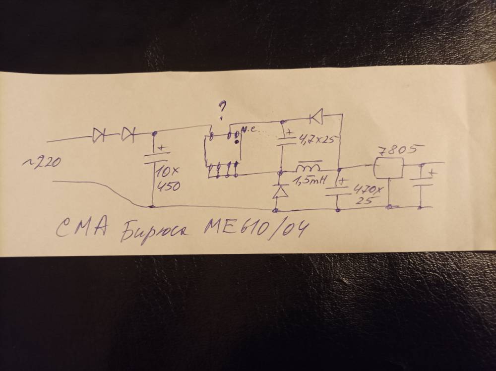

СМА Бирюса Ме610/04 помогите опознать шим.
Петрович61
Сообщения: 88
Сообщение #1 От 08/11/2023 19:29 цитата
Не нашел ничего в сети в т.ч. и на ауднет в таблицах по шимкам и dc/dc. Спасибо.

виноват, не удалось с телефона отправить фото.
ДОБАВЛЕНО 09/11/2023 22:36
фото
ДОБАВЛЕНО 09/11/2023 22:43
еще фото.

Сообщение #3 От 11/11/2023 12:16 цитата
Я кажется все исправил? Можно вернуть тему?
Петрович61
Сообщения: 88
Сообщение #4 От 11/11/2023 21:20 цитата
Попробую в понедельник TNY-178.
Петрович61
Сообщения: 88
Сообщение #5 От 16/11/2023 09:13 цитата
lnk304.

Сообщение #6 От 10/05/2024 16:18 цитата
тема старая, в руках такая плата - там стоит PN8016
mumun
Сообщения: 11
Сообщение #7 От 15/09/2024 14:16 цитата
Поделитесь, пожалуйста, фото платы в районе силовых реле со стороны дорожек. Прогорела плата.
