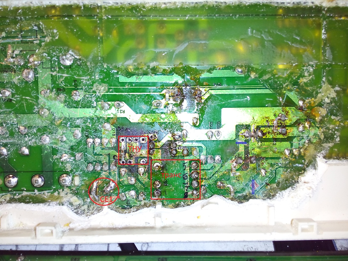

Добрый день коллеги!
Вопрос уже затертый, избитый НО.
Перечитал уже кучу форумов, но так и не пойму, чего нет старта.
Изначально вздулся кондер СЕ1, и сгорела тну.
Заменил кондер и тну. Воткнул в розетку (без лампы, лох, сам знаю. тем более добрые люди советовали), и тну снова в аут.
После этого снова поменял ее, но ничего не помогает. Включаю через лампу, но упорно нет 12 вольт. Кондер smd на тну выпаивал, он в норме.
На СЕ1 присутствует 300 В.... А после трансформатора нуль.
Перерезал дорожки, чтоб убедиться в том что нет коротыша на вторичке (отмечено синим линия реза). Но ничего не изменилось. Трансформатор ставил с рабочей машиннки, дело не в нем. Кондер новый СЕ1, тну новая РС1 и РС2 и кондеры на вторичке.
Посоветуйте пожалуйста
Там еще писали что нужно диодный мост поменять, но не пойму зачем, ведь на кондере 300 В...

Анатолий Мартынов, а "тну" так называешь? подмигивание

Админчик, сноси тему, чтоб не плодить. Суть такова, все три TNY266 что купил в магазе брак!!!
Поставил TNY264 что у меня с инета заказывал, сразу стартонула. Во вторичке тоже кз нет!
Все, тему сносите.
А вобще мне нравится тенденция. Только опущу руки и создам на форуме тему, как тут же решение находится!

Анатолий Мартынов, Ты симы не те вызвонишь на Ардо, То ШИМ брак, не спеши темы плодить,разберись не спеша сначала,, а TNY часто и мне брак попадаются.
