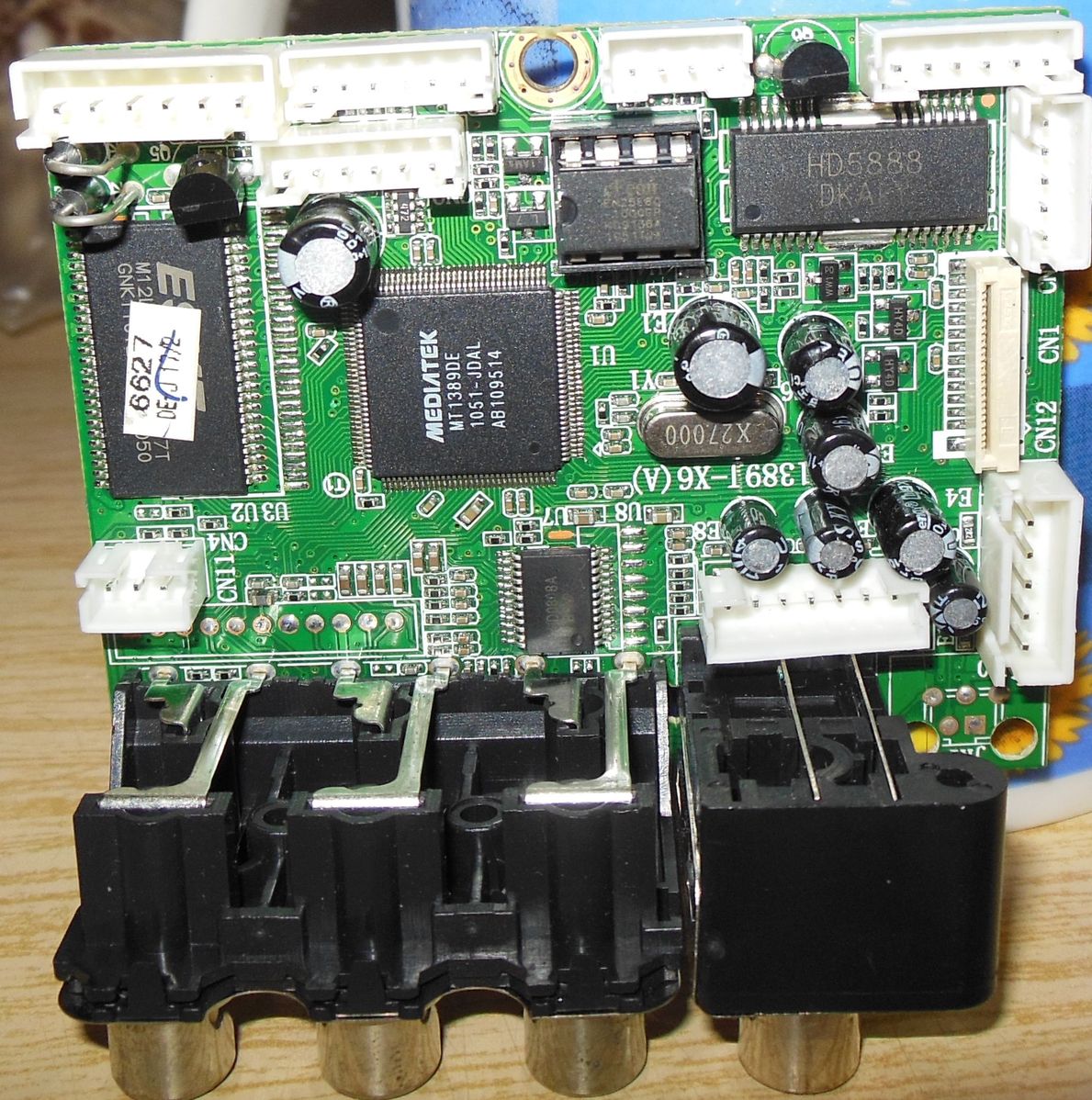

Состав :Проц. МТ1389DE,память EN25F80,драйвер HD5888,выходные усилители HD0808A
При включении ,пишет на табло "HI" и дальше ничего не делает.Питание +5,-12,+12 с БП проходит,на проце питание 3,2в.Кварц проца генерит.
На фото плата проца:

Снял прошивку Флэш :

Залил вот эту: http://remont-aud.net/board/dvd/reellex/reellex_dl_8234/222-1-0-6250 попробую.На фото плата такая-же

remontitor
Сообщения: 693
remontitor
Сообщение #7 От 19/02/2014 15:00 цитата
Моторы в порядке,проверил.Питание 1.8 и 3.3в завалены 1,4 и 3,2в. ,но транзисторы и диоды их образующие рабочие (заменой проверил) греются очень. Коротыш в проце.,вернул без ремонта.

remontitor
Сообщения: 693
remontitor
Сообщение #9 От 20/02/2014 18:44 цитата
7-я или 123-я лапка,счас точно не скажу,звонится на корпус как "0 ом"
