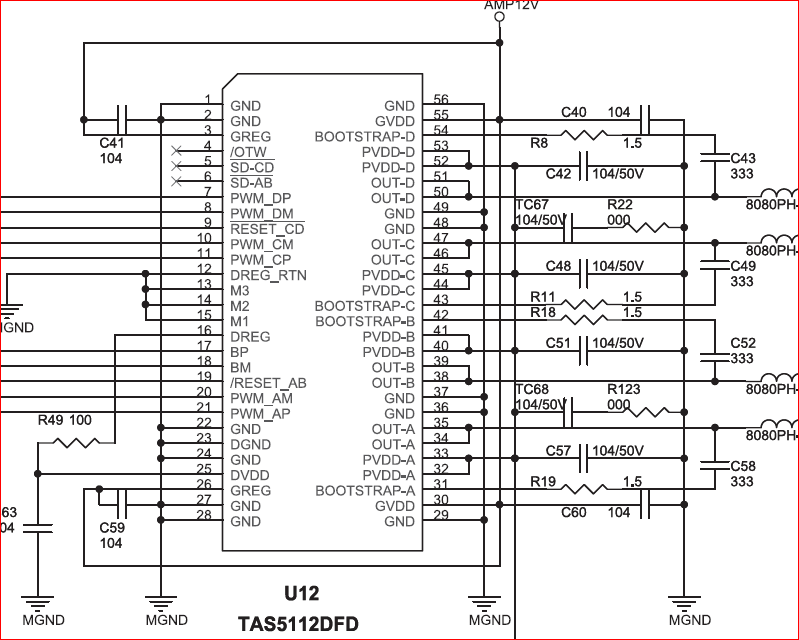

Домашний кинотеатр Rolsen RHT-760s.
Выгорела микросхема выходного усилителя звука. Видимо цифровая класс D, 56 ног планарная. На корпусе едва заметная надпись 43T и AX37. Что за зверь?
стояла под радиатором
Nik
Сообщения: 421
Сообщение #2 От 21/11/2014 19:54 цитата
Примерь.
  Снимок.PNG  69.31 КБ  Скачано: 506 раз(а)
