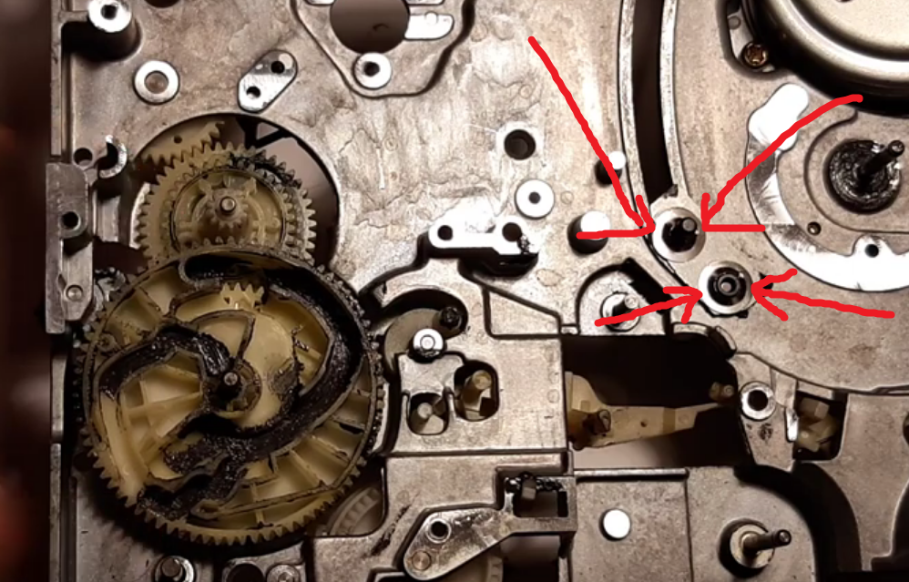

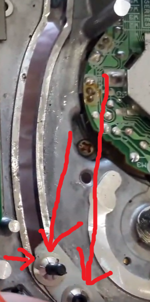

Здравствуйте.
Нужен совет по поводу колец у "башмака" левой и правой направляющей в К-механизме видеомагнитофона Panasonic.
Нужно заменить весь башмак и направляющую, как правильно снять и обратно поставить кольца с фотографий, чтобы ничего не повредить при разборе и при сборке правильно вставить и чтобы ничего не люфтило???
Если кто умеет такое делать, то снимите пожалуйста видео на ютубе на эту тему, если не сложно.
Заранее спасибо всем!!!

Врятли существует какой либо съёмник для этого, видимо ставиться один раз и навсегда. Разогнуть усы при демонтаже, а при монтаже максимально
согнуть внутрь.Ничего люфтить не будет.
