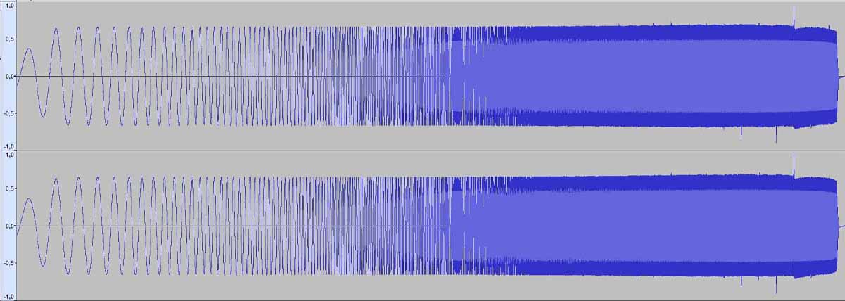

Добрый день!
Может, кто сталкивался с такой неисправностью, видеомагнитофон Sony slv se700R HI-FI.
Пишем на него сигнал от 20 гц до 20000 гц, что характерно, что при росте частоты выше 10 000 гц начинает проявляться гул схожий на переменную сети, типа тр-рр, но это не треск как при выпадании согнала.
Процессор, отвечающий за аудио TDA9605H/N2,518 полностью рабочий (исключаем).
Блок питания исключаем, на нем заменены все электролиты на новые, в том числе под замену пошла пленка...
Для исключения наложения видеосигнала и частичного размагничивания аудио, отключен видеоусилитель...

Сообщение #5 От 09/02/2025 13:58 цитата
Барабан не запилин, переставлял с донора, для четкости эксперимента, блок усилителя видеоголовок отключен, автотрекинг работает по сигналу аудио... Где-то идет наводка на аудиотракт при записи, изменение уровня сигнала влияет так, что при малом уровне слышно больше посторонний шум (гармоники), проявляется именно с ростом частоты... На записях не всегда можно услышать, отчетливо улавливается, если подаешь сигнал от 20 до 20 тыс.
Добавил файл (MP3) с записью частотки от 20гц до 20 кгц, вначале низкий уровень записи, далее постепенно его поднимаю, чтобы увидеть детально наложение посторонних шумов (гармоник)... От трёх и более четких вплесков (гармоник) и это в каждом канале дублируется. Какие комментарии по этому случаю?
Последние 10 вариантов записаны с перегрузкой (вход компьютера не рассчитан на такой сигнал, подрез синусоиды), но даже на низком уровне виден задир уровня на ВЧ...
Также добавил файл в архиве с графиком, где показан задир на ВЧ.

Сообщение #6 От 06/03/2025 21:56 цитата
AUDIO SYSTEM ADJUSTMENTS - настройка аудиосистемы HIFI видеомагнитофона.
Я правильно понял, выложенный файл (71 из SONY SLV-SE700 service manual.pdf ) из сервис-мануала описывает настройку, при которой минимизируется выпадание аудиосигнала?

Сообщение #7 От 13/03/2025 22:51 цитата
Тама закрыта.
Произвел настройку аудиотракта по мануалу, магнитофон стал уверенно прописывать stereo, без срывов, автотрекинг не сбивается. Прописывает пока все ленты. Отключил питание на усилитель записи/воспроизведения видео, чтобы не портил аудио при записи. Эксперимент удался. Бобинник отдыхает. Сравнивал с DAT, бомба.
Пишет аудио 1:1 классно!
