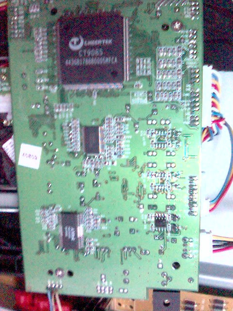

DVD Mustek V56LA-2 на проце CT908S\CHEERTEK\ Читает диск не до конца, где то до середины, а далее не желает. У мну есть предположение, что это связано с прошивкой Flashи , саму прошивку я нашёл , но как считать старую и прописать новую незнаю. Какая необходима для этого проца прога или как быть( или не быть).
Такое предположение у меня появилось в связи с тем , что скорость вращения диска не меняется ( в крайнем случае незаметно) с перемещением лазера. Изображение сначала розваливается на квадраты, а затем совсем пропадает. Как быть? Чем читать? Что делать? Куда податься?

Grig5, ты двигатель перемещения лазера проверь для начала

шлейф, положение плоскости столика по отношению к плоскости головки (либо крутки у направляющих, либо у движка) мог кто-то накрутить, сильное биение столика(неудачная замена движка). И с прошивкой никак не связано... улыбка
