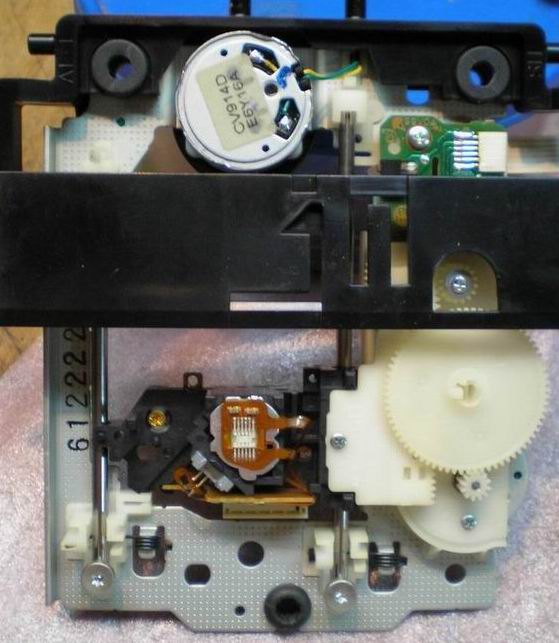

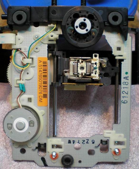

DVD плеер Pioneer DV-393
Кто знает что это за лазерок. И есть ли ему замена?
  Resize of Resize of L3.jpg  84.27 КБ  Скачано: 2321 раз(а)
  Resize of Resize of L4.jpg  57.55 КБ  Скачано: 2292 раз(а)

Попробуем пойти простым путем. Наверняка, DV-393 это младший брат от DV-490.
Если так то у DVD Pioneer DV-490-S оптика OWX8064 = ONP8064 = OXX8064.
Оригинал OWX8064 (на печатной платке лазера вытравлена маленькая надпись). Парт-номер для заказа на складе: A2I802A650.
А шпиндель двигатель там стоит подобный как двигатель
слежения в DVD-ROM Sony или HP. Точно такой же стоит как шпиндель двигатель в игровых приставках SEGA DREAM CAST HKT-3030.
Лазер покупаешь по Интернету-, а двигатель берешь с какого нибудь дохлого по электронной части от компьютерного DVD-ROM.

A-SERVICE, Двигадель воткнул от "китайца", (у родного 40мА) переставил стол и все. классно! А вот с лазерком... поищем.
Всем спасибо! голливудская улыбка

Похоже все таки в этой линейке моделей применяется как минимум два типа лазера (полные аналоги между собой). Они же стоят в свежих моделях типа DV-600V-S. Один как на фото- в начале темы, второй OWX-8064. (Как вариант, возможно первый называется OWX-8072).
По крайней мере OWX-8064 должны быть на складах в Москве.
