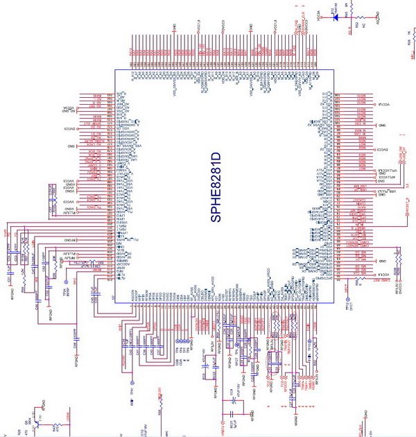

Сообщение #13 От 27/03/2009 12:17 цитата
Шлейф менял то же самое,резистры все проверил абсолютно все-соответствуют номиналу,транзистры проверил то же абсолютно все-рабочие ни одного сгоревшего или с утечкой...Только вот напряжение мерил на транзистрах.Вот схему процессора привожу если не трудно покажите на каких ногах мерить напряжение(относитьельно массы я думаю?).Просто я dvd раньше никогда не делал в основном магнитолы да сотовые а тут знакомые попросили сказал мол попробую...

Сообщение #14 От 27/03/2009 21:18 цитата
Их там много

Сообщение #15 От 28/03/2009 00:33 цитата
Вобщем промерил напряжения на самом процессоре там 3.3+3.33 а 1.8=1.89 и очень сильно греются сам процессор вместе с радиатором и транзистры(2)на которых как раз эти два напряжения мерил до этого рядом с ними стоят два диода они так вообще раскаляются так сильно что я себе палец хорошенько прижёг а на рабочем dvd тот что у товарища взял у него проц и всё остальное хоть и греется но не сильно по сравнении с моим не пойму из-за чего это?Пробовал платки менять местами его плата на моем dvd работает отлично сегодня весь вечер гонял всё ок...Так что дело в самой плате только вот что там еще может быть не так,я ведь все проверил и заменил кроме процессора конечно.

zobomafo, Вообще мы что ремонтим? Название аппарата в теме укажите.
И состав огласите,что кроме драйвера и проца стоит на декодере(операционники можно не писать) улыбка

Процессор правда под радиатором,однако по схеме если ей верить на данную модель качал из инета так вот проц.там вроде как:SPHE8281D.
