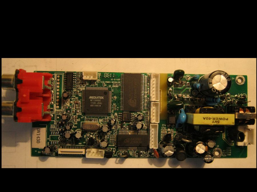

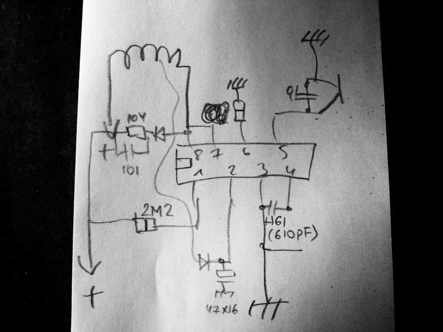

Сообщение #1 От 18/05/2014 17:12 цитата
DVD BBK dvp 158si : Блок питания
взорвалась микра , видимо гроза, не могу определить тип ШИМ
  888.jpg  95.44 КБ  Скачано: 1691 раз(а)
  Изображение 015.jpg  92.29 КБ  Скачано: 1724 раз(а)

Сообщение #2 От 18/05/2014 17:30 цитата
PD223
taras1715
Сообщения: 135
taras1715
Сообщение #3 От 18/05/2014 18:13 цитата
точно !!! совпало, поставлю ка я сестру еЁ TNX 203,

Сообщение #5 От 18/05/2014 22:14 цитата
taras1715 писал:
Ставь конечно, только если причину достоверно не найдёшь, то прикупи ещё ШИМок этих полведра в запас.
taras1715
Сообщения: 135
taras1715
Сообщение #6 От 19/05/2014 00:09 цитата
ага, оптопара целая , и 431 целая а вот транс на к.з первички ишшо проверю. тема просто была, что за ШИМ ...
