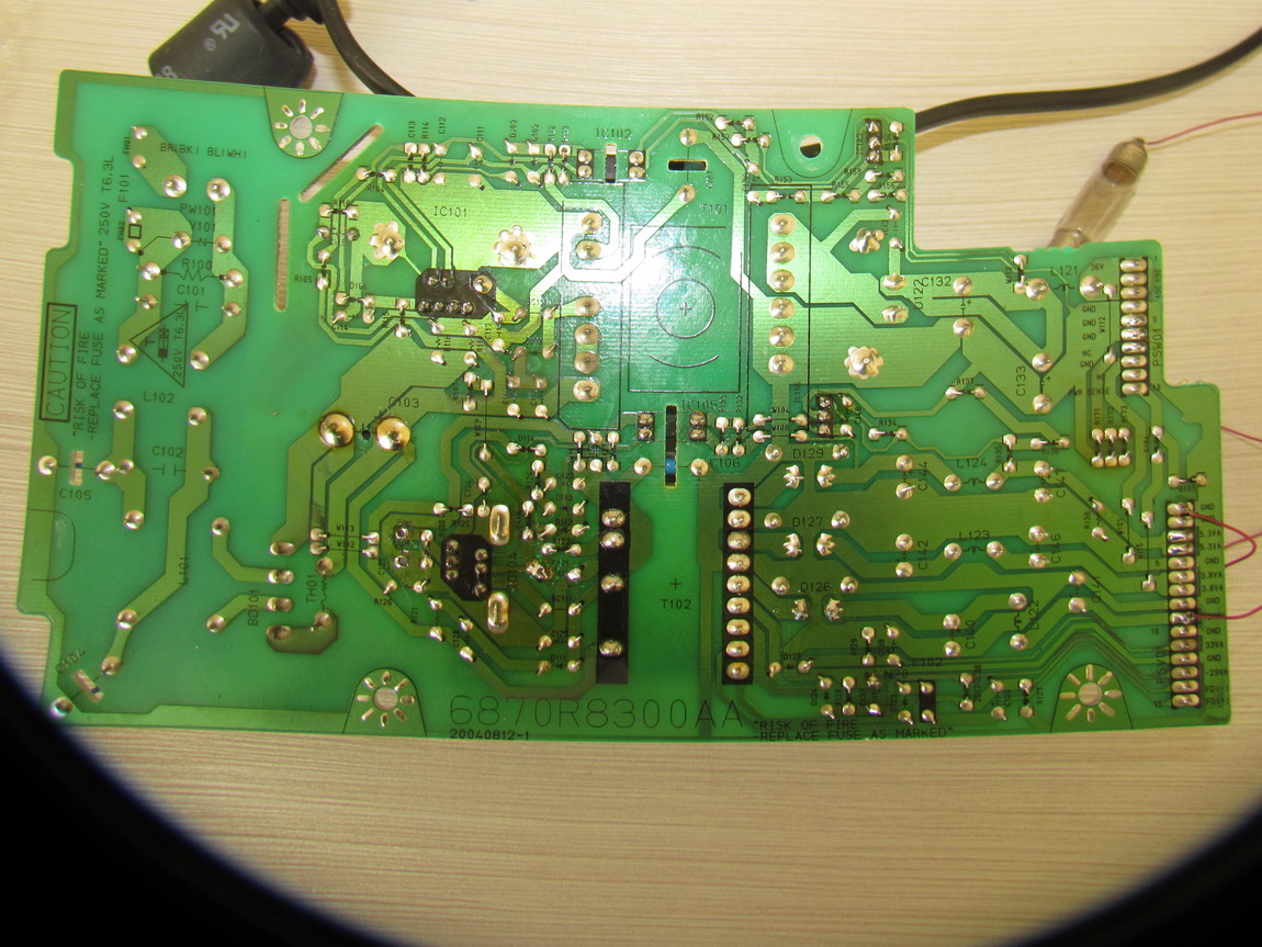

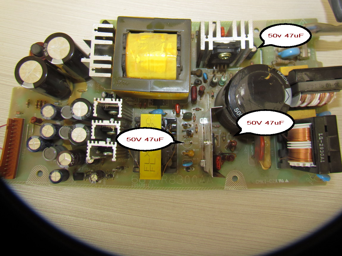

Домашний кинотеатр LG LH-CX640X, не работает БП
БП 6870R8300AA (STR-X6757, STR-W6753)
В нем два БП, первый на (STR-X6757) 36V - работает
второй на (STR-W6753) в нем скачет напруга. (5.3V, 3.8V, 13V, 33V)
После разбора увидел замененные три кондера на 50V 47uF.
Схемы нет, но на подобных видел что на месте
C125 должен стоять 1uF 50V., на месте С121-100uF 50V
LM431- рабочие, оптопару проверял, обвязка вокруг STR-W6753 цела
Подскажите какие конденсаторы должны там стоять ?

C125-1uF 50V
C121-50uF 50V
и замена STR-W6753 подняла БП
