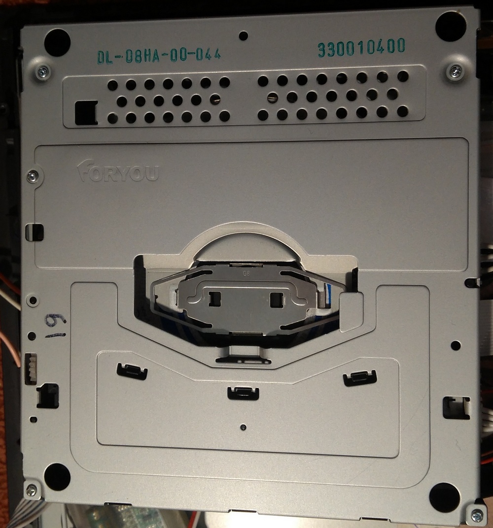

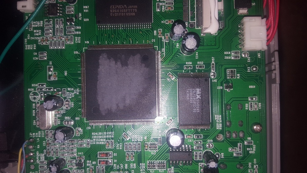

Доброго дня, уважаемые форумчане.
Есть DVD привод EJS89L08MST / DL-08HA-00-044, установленный в телевизоре Horizont 19LCD825V (устанавливается во многих моделях телевизоров, в т.ч. BBK, Supra, Mystery). Проблема в том, что при нажатии кнопки выброса диска (с пульта либо локальной панели) диск останавливается, и моторчик выгрузки диска включается на долю секунды. Я выгружаю диск принудительной подачей внешнего питания на моторчик. Загружается диск нормально, без проблем. Не могу найти даташит на этот привод. По плате определил, что для выгрузки/загрузки диска используется 4 транзистора (2 шт. NPN - S8050 и 2 шт. PNP - S8850). Транзисторы прозвонил, исправные. Дальше по плате не могу отследить дорожки.

Shurik12330
TO(Nic), транзисторы исправны. Я срисовал с натуры часть схемы, отвечающей за загрузку- выгрузку диска. Подаю 5 Вольт на базу Q12 через резистор 2 кОм, диск выезжает. Подаю 5 Вольт на базу Q13 через резистор 2 кОм, диск загружается. Проблема видимо в процессоре MST1389, с него идут управляющие сигналы. Или что-то ему не дает выгрузить диск, импульс на выгрузку очень кратковременный. Может что-то связанное с светодиодами - фотодиодами, там стоит две пары. когда вставляешь диск, первая пара перекрывается и диск загружается. А для чего вторая пара? Причем на первый светодиод приходит 3,2 Вольта, на втором ничего нет.

Shurik12330
Нет, все же LED1,2, которые на крышке привода, это фотодиоды, потому что напряжение на LED1 меняется в зависимости от наличия/отсутствия диска. На LED2 не меняется.
А LD1,2, впаянные в плате процессора, это светодиоды, т.к. в камеру смартфона видно их свечение.
ДОБАВЛЕНО 19/02/2020 00:26
Скорее всего фотодиод LED2 неисправен. Завтра буду дальше разбираться. |

slew4
| А на плате есть такая микруха mc34072? Если есть миняй |
